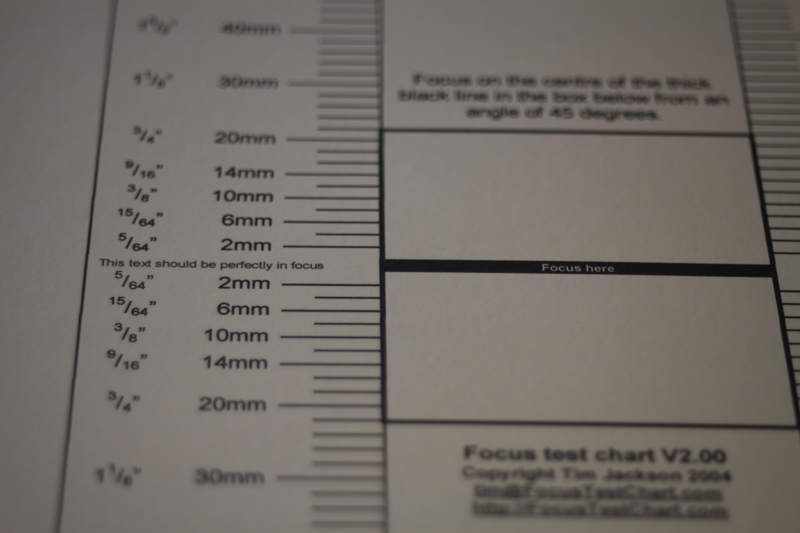

Ho valutato anche la possibilità che si trattasse in effetti di un problema di Front/back focus, ma ho eseguito l acalibrazione delle lenti con la procedura descritta sul sito http://focustestchart.com e scaricabile da http://focustestchart.com/focus21.pdf
ed ecco i risultati, quindi la messa a fuoco dovrebbe essere corretta ma, soprattutto sulla lunga distanza, sembra perdere definizione. da vicino sembrerebbe tutto molto più nitido e normale... heelp

Inviato: Mar 15 Giu, 2010 10:20 pm Oggetto: |
perdona cybermac, ma hai messo il foglio e la macchina nella posizione esatta richiesta dal tes? dall'immagine che hai postato sembra che macchina e foglio non fossero allineati perfettamente e in bolla (hai usato il cavalletto?)  _________________

| jacklamotta ha scritto: | perdona cybermac, ma hai messo il foglio e la macchina nella posizione esatta richiesta dal tes? dall'immagine che hai postato sembra che macchina e foglio non fossero allineati perfettamente e in bolla (hai usato il cavalletto?)  |
Si ho messo la macchina su cavalletto inclinato di 45° rispetto al tavolo, priorità di diaframma, apertura massima e tutti gli obbiettivi (anche il sigma) si sono comportati a dovere, ma nel 28-80 il problema sembra presentarsi oltre i 40mm e solo per messe a fuoco su una certa distanza (la bandiera sarà stata a un sessantina di metri ca. _________________ Hamish "Salve fratelli!" Bud Spencer "Glielo hai detto tu che siamo fratelli?" Hamish "E' il signore che vi manda!"Bud Spencer "No, passavamo di qui per caso!"

Inviato: Mer 16 Giu, 2010 3:58 pm Oggetto: |
E' possibile che debba essere tarata la messa a fuoco, e questo deve farlo per forza l'assistenza perchè va tarato su più lunghezze focali, non una sola.
Comunque non so quali altri scatti hai fatto ma di sicuro non prenderei come esempi di qualità ottica delle foto ad una bandiera a 60m...
Cerca di fare foto a soggetti dettagliati e con dettagli di contorno sia più vicini che più lontani, per capire dove mette a fuoco insomma...
E poi testa tutte le lunghezze focali (28,35,50,70)
