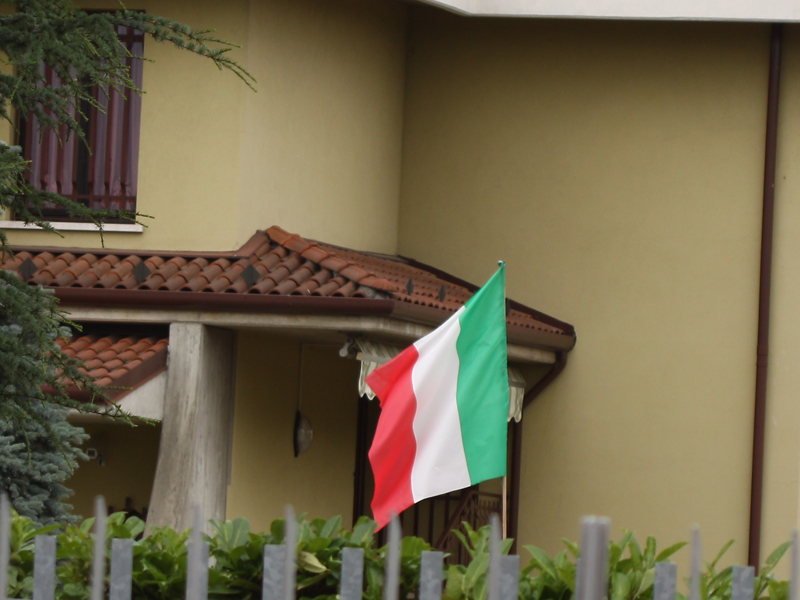

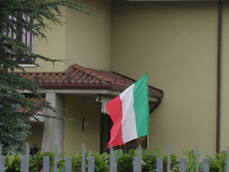

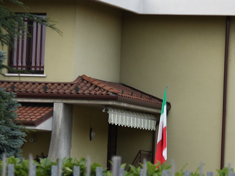

Salve a tutti, sono recentemente passato ad un EOS 50D (provengo dalla 10D) e francamente i primi risultati non mi hanno molto soddisfatto, in particolare non mi sarei mai aspettato un decadimento tanto consistente del EF 28-80 1:2.8/4.0 L che risulta quasi inutilizzabile dai 40mm in su, vuoi perchè con un sensore APS-C con una denistà di fotoricettori di 15MP viene esaltato il problema del micromosso (non vale più l'equazione per la quale bastava utilizzare un tempo uguale o superiore alla lunghezza focale per garantirsi (con una postura corretta) una foto immobile, ora è meglio perderci almeno un'altro stop, per lo meno con ottiche non stabilizzate come quella in discussione.)
Nessuno di voi ha avuto modo di provare questa accoppiata? Posto 3 immagini per mostrare i risultati ottenuti con due 50d differenti e due obbiettivi: il 28-80 e il 24-105
50d 28-80 80mm f5.6 1/200

50d con 24-105 IS-OFF a 80mm f5.6 1/200

10d con 28-80 80mm f5.6 1/160

Non so se la lente del 28-80 ha una risoluzione minore del 24-105, probabilmente si visti gli anni trascorsi (è del 1993..quindi di passi avanti ne hanno fatti sicuramente ma...) e non so se venderla in favore di un 17-40 + 24-105 (quello in prova era prestato, non mio purtroppo Crying or Very sad ) o se può valer la pena di mandarlo in camera service per una revisione che però non ho la certezza che risolverà i problemi (visto che la lente non ha mai subito urti) voi cosa mi consigliate di fare?
