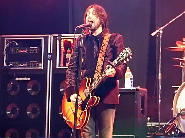

Le foto alle vibrazioni le ho fatte da 45mm reali fino alla massima focale (63mm equiv. 380 mm) con tempi che vanno da 1/20 di secondo fino a 1/180 di secondo, dipendeva dalla luce del palco, iso 800 e, ovviamente, senza alcun flash e a mano libera. Cmq anche quella a 1/20 di secondo non è venuta mossa x fortuna, secondo me devi solamente abituarti (io ho scattato 20.000 foto con le mie digitali e non sono poche), e scattare tanto, anche le cose + inutili, x allenamento.
Ciaoooo!!! Ok!
P.s.: ecco la foto a 1/20 di secondo, 45mm reali, 800 iso, se la scarichi è completa di exif:

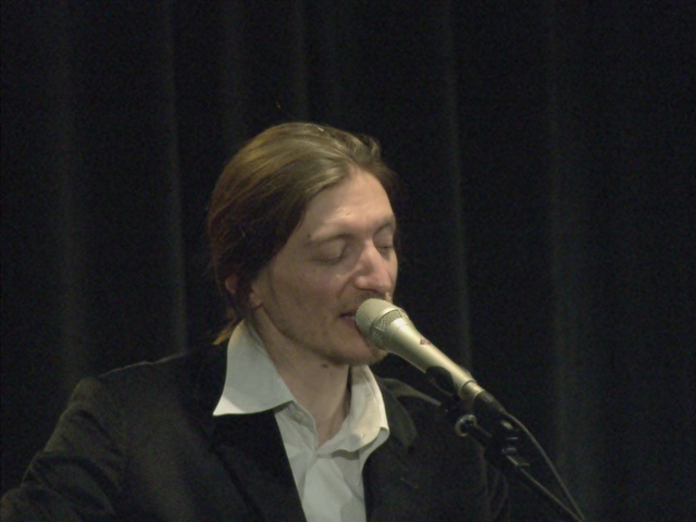

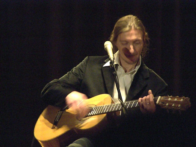

Quoto finepix: ISO800 e, se ti capita la luce che ho trovato due giorni fa al concerto dei Mercanti di Liquore meglio passare al RAW sottoesponendo di 1 o 2 stop (io ho fatto a -1,7).
Fai piú foto possibile (tanto, per fortuna, una o 100 costano uguale) perché molte saranno da buttare perché troppo mosse.
Se sei in teatro prova a usare il bracciolo della sedia: ci appoggi il gomito e usi il braccio a mo di cavalletto.
Allego un paio di foto... peraltro, rivedendo adesso gli exif mi sono accorto che avevo qualche centesimo di secondo da sfruttare visto che ero a 3.6 e potevo scendere a 3.2... maledetta fretta Triste
1/26 f3.6 63mm ISO800 -1.7EV RAW
