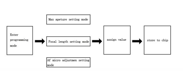

Adattatori con chip programmabile "EMF"
Da un mesetto utilizzo un adattatore M42->EF con chip programmabile, chiamati EMF.
L'ho comprato su ebay dall'oriente a poco più di 10€, ecco alcune impressioni d'uso.
La programmazione, una volta capito il meccanismo, è facile. In un paio di minuti si inseriscono lunghezza focale e diaframma massimo dell'ottica.
L'adattatore offre anche la possibilità di tarare/aggiustare la messa a fuoco. Si tratta di inserire un valore compreso tra 0 e 31, e in base a quello l'informazione dell'AF viene corretta. Questo è un processo fattibile anche se un po' più lungo, perché si tratta di andare “a tentativi”, mettendo la macchina su cavalletto, con una focus chart (o qualcosa di simile), e fare un po' di prove. Ci sono un po' di inconvenienti: non si sa da che valore parta l'adattatore, né come vada la correzione, se aumentando aumenta il front o il back focus. Insomma non sono “due foto e via”, una mezz'oretta ci vuole. L'altro inconveniente è che l'indicazione di messa a fuoco varia se vi si arriva ruotando la ghiera a partire dall'infinito o dalla minima distanza di messa a fuoco. Non chiedetemi perché, ma è un “giochetto” che accade anche con gli adattatori con chip non programmabile. Il risultato è che se magari per un verso è perfetto, per l'altro presenta un leggero F/B focus.
Sinceramente lo ritengo tollerabile, specie lavorando a diaframmi più chiusi.
L'esposimetro della macchina viene ingannato se si vuole registrare il valore di apertura negli exif. Ma è insito nel suo modo di lavorare: lui è convinto sempre di misurare la luce alla massima apertura, e si regola di conseguenza, sapendo che il diaframma verrà chiuso al valore impostato solo al momento dello scatto. Lavorando in stop-down non è così, il diaframma lo si chiude manualmente prima e questo lo trae in inganno.
Un esempio: Voglio scattare una foto ad f/4. Imposto manualmente pertanto f/4 sull'ottica, che si chiude a quel valore. Grazie all'adattatore posso impostare anche sulla macchina f/4, in modo che venga registrato nei dati exif. Naturalmente è una cosa fittizia, l'adattatore comunica alla macchina f/4 ma non lo imposta sull'ottica, siamo noi!
La macchina si trova quindi in questa situazione: fisicamente ha davanti a sé la lente chiusa ad f/4, e misura quella luce lì. Però è convinta (perché gli obiettivi oggi fanno così) che questa sia ancora alla massima apertura, f/2, f/2,8, quella registrata nel chip, e che al momento dello scatto si chiuderà ad f/4. Pertanto espone di conseguenza, sovraesponendo di uno-due stop...
I rimedi sono tanti, e semplici...
Si può scattare completamente in manuale; lavorare in priorità apertura sottoesponendo; rinunciare al dato corretto negli exif sul diaframma, impostando nella macchina sempre l'apertura massima, sfruttare il blocco dell'esposizione...
Comunque è una cosa più facile a farsi che a dirsi.
Allego una traduzione in italiano delle istruzioni, prese da qui.
--- Manuale utente del chip EMF ---
Preparazione:
1) Accendere e collegare l'adattatore con chip alla macchina fotografica, che mostrerà come diaframma f/1.4.
2) Impostare la modalità Manuale.
3) Impostare la velocità dell'otturatore a 1/60 di secondo.
4) Impostare l'incremento dell'esposizione a passi di 1/3 EV. (È l'impostazione di default nelle macchine digitali Canon).
Accedere alla modalità di programmazione:
Impostare il valore di apertura a f/64 e premere una volta il pulsante di scatto.
Impostare il valore di apertura a f/57 e premere il pulsante di scatto una volta.
Iimpostare il valore di apertura a f/64 e premere una volta il pulsante di scatto.
Ruotare la manopola di apertura, impostare l'apertura massima di F1.0 e scattare.
Per passare alla modalità di impostazione della lunghezza focale: impostare l'apertura F2.2, scattare una volta
Per passare alla modalità di impostazione della massima apertura: impostare F2.0, scattare una volta
Per passare alla modalità di impostazione dell'aggiustamento della messa a fuoco: impostare F2.5, scattare una volta
Assegnare un valore
Quando si imposta l'anello, sarà necessario inserire alcuni valori. In modalità di impostazione, l'anello interpreta i valori di apertura indicati come numeri. La regola di conversione è indicata nella tabella sottostante:
Assegnare il valore di apertura:
Dopo aver inserito la modalità di impostazione della massima apertura, ruotare la manopola e impostare il diaframma alla massima apertura effettiva del vostro obiettivo e premere il pulsante di scatto.
Assegnare il valore lunghezza focale:
La lunghezza focale può essere impostata da 1 mm a 65535 millimetri. L'anello utilizza cinque numeri per memorizzare i dati di lunghezza focale. Se la lunghezza focale del vostro obiettivo è più piccola di cinque cifre, è necessario inserire degli zeri davanti ai numeri reali. Ogni volta che si sceglie un numero, premete il pulsante di scatto per inviarlo.
Assegnare il valore della micro regolazione:
Il chip emf accetta valori di regolazione dell'autofocus, che vanno da 0 a 31. Il valore è definito da due numeri. Se il valore di regolazione del vostro obiettivo è più piccolo di 10, si deve inserire uno zero davanti al numero effettivo. Scegliete il numero desiderato (con la tabella di conversione) e premere il pulsante di scatto per assegnare i valori uno ad uno.
Salvataggio nel chip
Impostare il valore dell'apertura alla F57, premere una volta il pulsante di scatto.
Impostare il valore dell'apertura alla F64, premere una volta il pulsante di scatto.
Memorizzare nel chip solamente un parametro per volta. È necessario progrmammare apertura, lunghezza focale, microregolazione in differenti volte.
Esempio
Per esempio: 100mm f2.8 regolazione AF 25
Entrare in modalità programmazione: F64, scatto, F57, scatto, F64, scatto.
Entrare nella modalità di inserimento della lunghezza focale: F2.2, scatto.
Inserire il valore lunghezza focale: F2.0, scatto F2.0,scatto, f/2.2, scatto, f/2.0, scatto, F2.0, scatto. (00100)
Salvare il parametro nel chip: f/57,scatto, f/64, scatto, f/57, scatto.
Impostazione della lunghezza focale: fatta a 100mm.
Impostazione della modalità di inserimento della max apertura: F2.0, scatto.
Inserire il massimo valore di apertura: f/2.8, scatto.
Impostazione dell'apertura massima fatta ad f/2,8.
Entrare in modalità programmazione: f/64, scatto, f/57, scatto, f/64, scatto.
Entrare nella modalità di regolazione della messa a fuoco: f/2.5, scatto.
Inserire il valore della micro regolazione: f/2.5, scatto. f/3.5 scatto.
Impostazione della regolazione AF fatto come 25.
