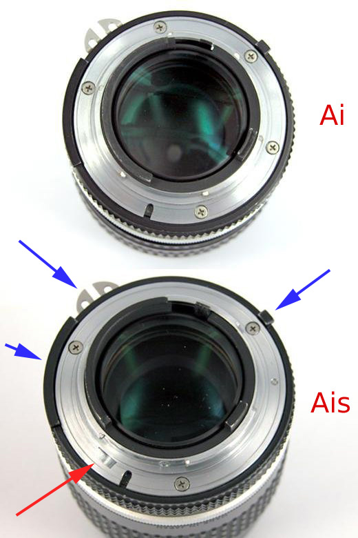

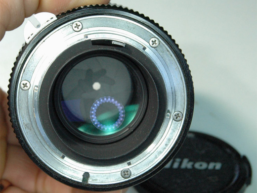

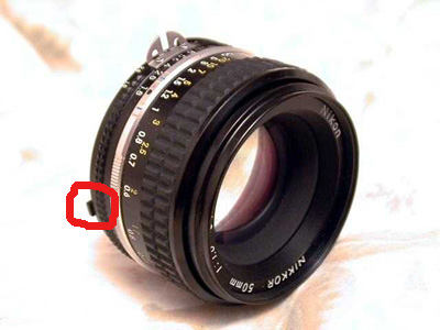

Ritiro su questo post preistorico perchè, prima di acquistare una lente AI, mi sono domandato come distinguere lenti pre-AI, AI e AIS e visto che la discussione è linkata nel grande memo Nikon spero di fare cosa utile anche ad altri utenti (sicuramente non ai più esperti)...
Allego un'immagine di due baionette, una AI e una AIS dove ho indicato con una freccia blu le differenze tra le lenti AI e AIS rispetto alle lenti pre AI (che è quello che realmente conta per la compatibilità della baionetta con le fotocamere odierne) e con una freccia rossa l'unica differenza che ho notato tra AI e AIS...
Mentre le modifiche tra pre AI e AI (orecchie forate e le sporgenze del barilotto che invece nei pre AI sporge uniformemente) servono per comunicare automaticamente alla fotocamera il valore di massima apertura del diaframma, non sono sicuro di capire a cosa serva quella piccola scanalatura nella baionetta AIS...
Baionette AI e AIS
 Dimensione:  102.95 KB
 Visualizzato:  File visto o scaricato 18117 volta(e)
Baionetta pre AI
 Dimensione:  82.92 KB
 Visualizzato:  File visto o scaricato 18039 volta(e)

Pareva anche a me che la differenza fosse la tacca e non il dentino.
Bisogna aggiungere che con l'occasione del passaggi da AI ad AIs alcuni (non tutti) obiettivi sono stati ridisegnati.
Il 28f2.8 è uno di questi, la versione AIs è da preferie.

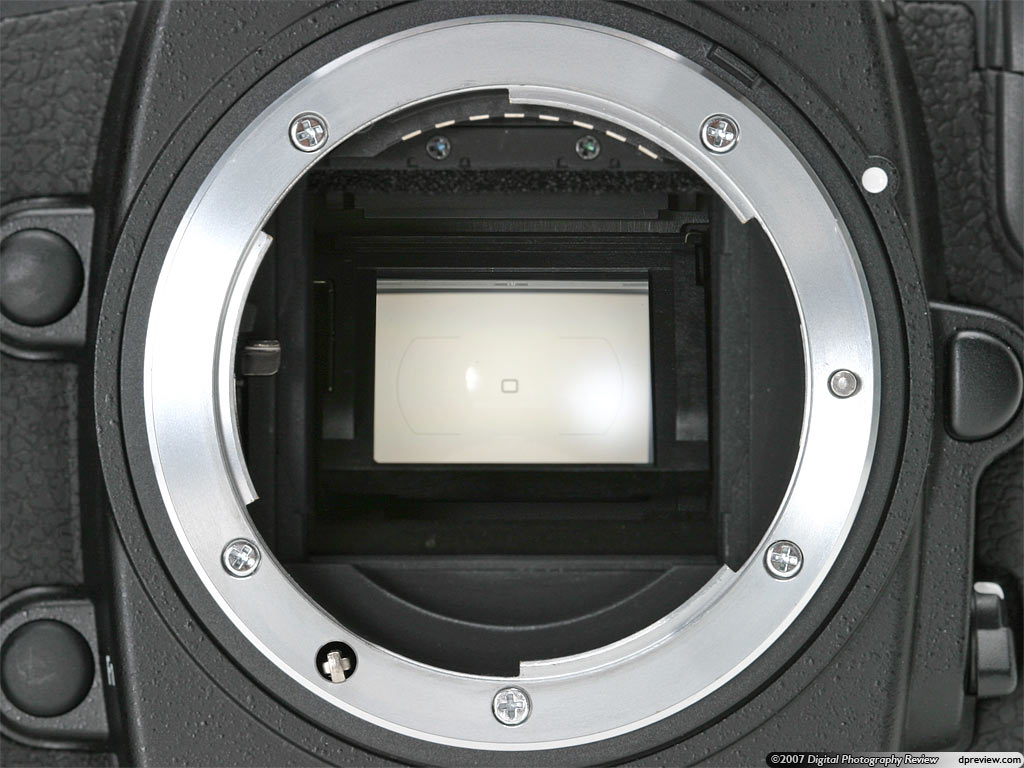

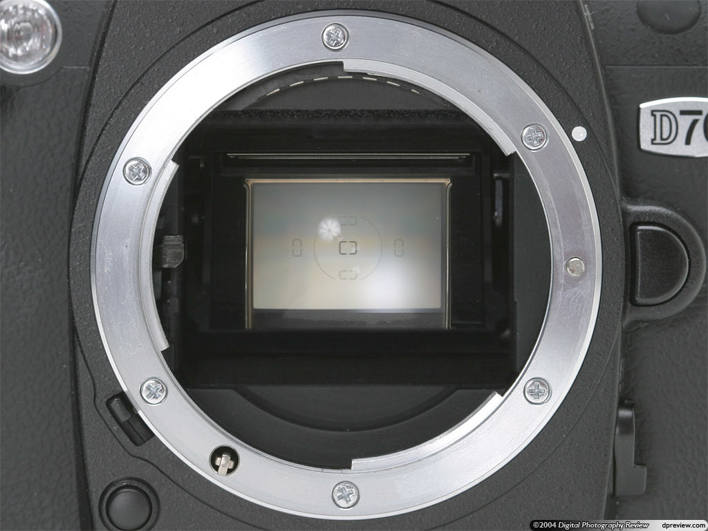

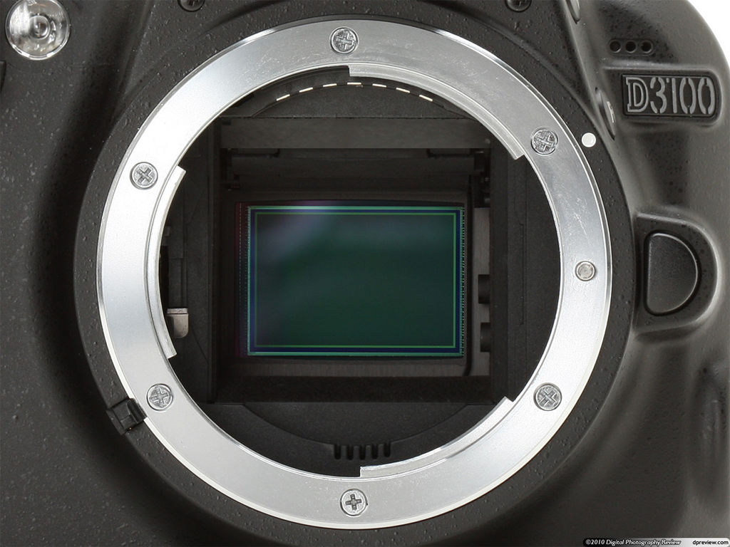

MessaggioInviato: Sab 23 Ott, 2010 4:29 pm    Oggetto: Rispondi con citazione
Effettivamente i due bocchettoni sono diversi, quello della D300 ha l'accoppiamento all'esposimetro (a ore 1) mentre quello della D70 non lo ha...
Però la D70 ha lo switch per segnalare che l'obiettivo si trova alla massima chiusura (a ore 8), che potrebbe comunque interferire con il bordo (minigonna) della baionetta pre-AI...
A guardare le due baionette da vicino, si direbbe che i due comandi siano alla stessa distanza radiale e che sporgano della stessa altezza e che quindi abbiano gli stessi problemi con le baionette pre-AI...
C'è qualcosa che mi sfugge?
Allego (se riesco) l'immagine delle due baionette tratta da dpreview, insieme alla baionetta di una Nikon senza motore interno...
Sono visibili la levetta di accoppiamento esposimetrico a ora 1 e la vite per la presa di forza del motore autofocus ad ore 7.
Sono così le D2, D3, D200, D300, D700 e D7000.
 Dimensione:  116.25 KB
 Visualizzato:  File visto o scaricato 17636 volta(e)
Sono visibili la levetta dello switch che indica la chiusura del diaframma dell'obiettivo a ore 8 e la vite per la presa di forza del motore autofocus ad ore 7.
Sono così D50, D70, D80, D90 e D100.

E' visibile la levetta dello switch che indica la chiusura del diaframma dell'obiettivo a ore 8 (che però non ruota ma si abbassa) ma è assente la vite per la presa di forza del motore autofocus a ore 7.
Sono così le D40, D60, D3000, D3100 e D5000.
 Dimensione:  111.99 KB
 Visualizzato:  File visto o scaricato 17526 volta(e)
