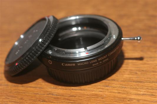

Temo proprio che troverai solo quelli, quello originale è l'unico che valga la pena, ma è introvabile, tutti e dico tutti quelli in commercio sono di scarsa qualita, in quanto le due lenti usate per correggere il tiraggio sono di infima qualità e fanno decadere il risultato finale.
Discorso differente per l'adattaore macro, che ancora si riesce a reperire (150 euro cira), non ha lenti ma perde la possibilità di focheggiare ad infinito.
Macro Converter FD/Eos
 Dimensione:  30.19 KB
 Visualizzato:  File visto o scaricato 86129 volta(e)

...non ha lenti ma perde la possibilità di focheggiare ad infinito.
Ciao Leo.
si. anche perché sembra + un tubo di prolunga che un anello adattatore... Very Happy
