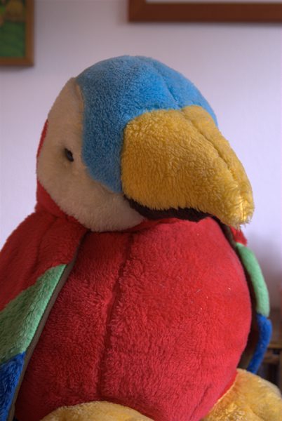

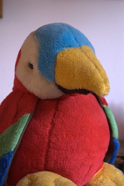

Anonimo.
Iscritto: 14 Gen 2006
Messaggi: 6706
MessaggioInviato: Mar 26 Ott, 2010 9:45 am    Oggetto: Rispondi con citazione
...chiedo scusa, Tatiana a quest'ora dorme spossata Maiale ed era disponibile solo Krakatoa...
Raf1975 non ha intenzione di acquistare vari corpi macchina di diverso formato, ma di mantenere la stessa macchina con vari obiettivi (progetto abbastanza sensato con una reflex). Quindi non gli cambia il crop factor, ma proprio l'effetto prospettico, visto che il sensore sempre quello è.
et voilà Krakatoa 35mm e 52 mm (chiedo scusa per i due di troppo). Ho solo avvicinato la macchina per coprire lo stesso rettangolo.
Io la differenza la vedo.
 Dimensione:  35.86 KB
 Visualizzato:  File visto o scaricato 3033 volta(e)
 Dimensione:  36.45 KB
