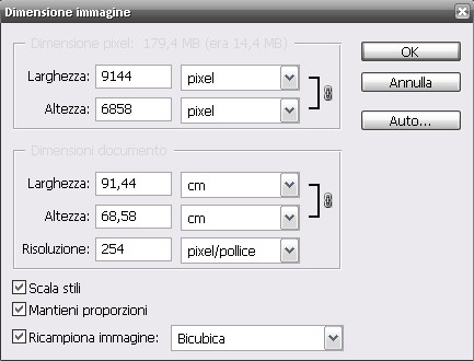

inoltre non mi è ben chiara un'altra cosa...pe rmodificare i Dpi con PS..io vado in Dimensione immagine e modifico i dpi e mantenendo le proporzioni la grandezza in pixel aumenta..supponiamo che per 20x30 debba usare 254dpi..queste impostazioni sono corrette?
sono consapevole della complessità dell'argomento...ho già nozioni su pixel, dpi e tutto il resto a livello universitario...ma queste cose non si imparano a scuola!!

...hai una macchina che ha foto a 62Mpx? Complimenti... LOL
Quando apri quel menù di PS, non modificare mai la "Dimensione Pixel"
Se vuoi vedere quanto viene grande una stampa a 300 dpi (per esempio), scrivi 300 e vedi a quanto arrivano le "Dimensioni Documento"...
Se vuoi stapare un 20x30 e vuoi sapere a quanti dpi verrebbe, metti 20 e 30 in "Dimensione Documento" e vedi a quanto arrivi con i dpi...
ma non modificare la "Dimensione Pixel"!

io quando apro il menù modificando i dpi, che di default sono 72, mi modifica i dati dei pixel, ma le dimensioni del documento mi rimangono 91,44 x 68,58...
dunque se voglio stampare un 20x15 o un 20x30 non devo fare altro che modificare la dimensione del documento? però così facendo non cambia il valore di Dpi...devo qiondi calcolarmi il rapporto esatto?
sto facendo confusione lo sò...scusatemi...

Togli la spunta da "Ricampiona immagine" e vedrai che il variare della Risoluzione è collegato direttamente al formato e viceversa; i pixel non vengono toccati (rimangono ombreggiati).

quindi (in teoria) la mia stampa in 20x15 a 329,184dpi sarà effettivamente migliore di quella sempre 20x15 ma con dimensione documento 91,44x68,58 a 72 dpi?

devi aver per forza ricampionato l'immagine. se è vero che le hai stampate a 72 e 329 dpi, a 20x15 stampata a 72dpi il file dovrebbe essere di 567 pixel (lato lungo) circa, stampata a 329dpi dovrebbe essere di 2590 pixel... e la vedo dura non avvertire differenze.

se non hai ricampionato allora è ovvio che ti sembrino simili... perchè sono identiche! Cambiando quel numerino senza ricampionare non modifichi proprio nulla puoi scriverci pure 1 o 10000. Se leggi i link che ti ho dato, vedrai che sarà più chiaro

perbacco...ma io ho letto quei link...infatti avevo già preparato i nuovo file...mi restava invariata la dimensione del documento, ma incrementava mostruosamente il numerl di pixel...poi essendo confuso ho chiesto delucidazioni...
dunque il metodo di filip è d considerarsi valido?

No, non sono opposte. Mingus parlava sicuramente di immagine a video ed in effetti se cambi la risoluzione senza ricampionare, l'immagine o meglio il file, resta invariato. In stampa invece le cose cambiano e se hai ottenuto due stampe una a 72 e l'altra a 329dpi indistinguibili, significa che il file è stato elaborato dal driver della stampante.
Non capisco una cosa: se io cerco di stampare da Photoshop un'immagine come la tua a 72 dpi, mi appare un avvertimento di stampa troppo grande e se continuo mi ritaglia buona parte.

La questione è assai semplice:
dpi = numero_pixel / pollici = numero_pixel * 2.54 / centimetri
scelte due quantità, la terza viene determinata univocamente. Se hai un file 1928*2646 hai due scelte: o decidi di stampare 20*15 o decidi di stampare a 72dpi.
Nel primo caso ti uscirà una stampa a 244dpi nel secondo caso ti uscirà una stampa avente lato lungo di 93 cm. Non si scappa.
Se la vuoi stampare in 20*15 a 72 dpi allora il numero di pixel del lato lungo della tua foto deve essere pari a 566 circa.
Il tutto usando l'equazione di cui sopra. Due quantità sono sempre note, mentre una gioca il ruolo di incognita. a seconda di quale è l'incognita, risolvo l'equazione.
