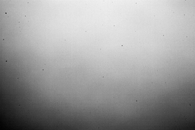

Salve sto eseguendo tutte le prove e test sulla mia canon eos 30d...allego foto scattata con 50mm f1.8 a diaframma tutto chiuso f22...secondo voi dal risultato e' preferibile pulire subito o farlo in seguito?Premetto che non sono un maniaco del sensore pulito LOL LOL
foto scattata a f22

si.. direi che sarebbe il caso di procedere con la pulizia sensore..
più che altro per la parte superiore nella quale spesso il cielo, nelle giornate luminose, evidenzia i punti di sporco rendendo l'immagine più o meno lentigginosa a seconda del diaframma.
non so quanto costi la pulizia sensore per le aps perchè non ne ho mai avuto la necessità di farne, so che sulle FF costa attorno ai 50 euri. a meno che uno non si prenda il kit e si arrangi che allora in quel caso modelli e prezzi variano.

Beh si, direi anche io che è da pulire....ma il 50ino vignetta anche a f22? Very Happy

LOL LOL la vignettatura credo dipenda dalle correzioni posteriori di contrasto e luminosita' per vedere meglio le macchie Ok!

Surprised Surprised Osservando attentamente ho notato che lo specchio e' sporchissimo pieno di macchie evidenti...(non le noto nell'oculare)...non so se dipenda anche da questo...e non so nemmeno se si possa pulire con il fai da te Surprised

si, lo specchio puoi pulirlo delicatamente con un panno morbido in microfibra previa peretta prima e dopo il panno..
io ho pulito il mio col kit di palette per pulire il sensore ed è venuto candido come nuovo. tutto sta in base a quanto è sporco e in che modo.
una cosa però importante che ti consiglio di considerare è, una volta pulito sensore specchio e pareti, di prestare più attenzione nei momenti di sostituzione delle ottiche, fondamentali per preservare il tutto dall'infiltrarsi della polvere. evitando se possibile ambienti nei quali ce n'è in abbondanza.
se ciò non fosse possibile dovrai ricorrere anche in seguito alle operazioni di pulizia.
