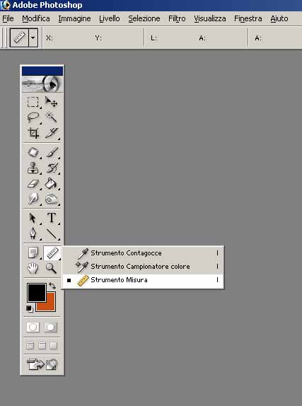

ok... visto che mi è stato richiesto... riporto qui il metodo che avevo consigliato a Caska per la rotazione di un'immagine in P.S...non credo abbia la valenza di tutorial...xciò se 1pixel o Elau..vogliono aggiungere o togliere qualcosa facciano pure! Ciao
seleziona lo strumento misura dalla barra degli strumenti

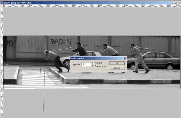

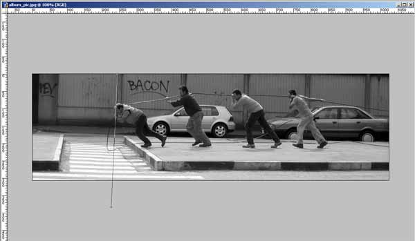

posiziona lo strumento su quella che dovrebbe essere la verticale della foto seguendo sempre tenendo pigiato il tasto del mouse "la verticale non verticale" che hai sulla foto
 Dimensione:  15.56 KB
 Visualizzato:  File visto o scaricato 15010 volta(e)
bene..fatto questo vai su immagine/ruota quadro/altro..ti apparirà la finestrella piccina con i gradi di rotazione..ok
 Dimensione:  18.83 KB

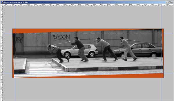

la rotazione è stata effettuata ...aiutati con le linee guida e procedi per il taglio che più ti piace

Scusa mela, come si usano le linee guida? Io ogni volta quando vado a tagliare una foto dopo averla raddrizzata, esco pazzo con la selezione rettangolare! Surprised
melarossa
Iscritto: 09 Feb 2004
Messaggi: 9236
Località: Salento
MessaggioInviato: Dom 06 Giu, 2004 12:17 pm    Oggetto: Rispondi con citazione
...probabilmente non hai visualizzato i righelli Smile ...bene vai su visualizza/righelli...compariranno sui bordi della tua immagine!...con lo strumento sposta (...quello in alto a destra affianco alla selezione rettangolare) posizionati sui righelli, clikka e trascina le linee guida sia quelle verticali sia quelle orizzontali là dove prevedi il taglio, vai su visualizza/effetto calamita con/guide, ....riprendi lo strumento selezione...posizionati sull'angolo in alto a sinistra e clikkando con il tasto sinistro arriva all'angolo in basso a destra...ora puoi procedere per il taglio con immagine/ritaglia Ok!
