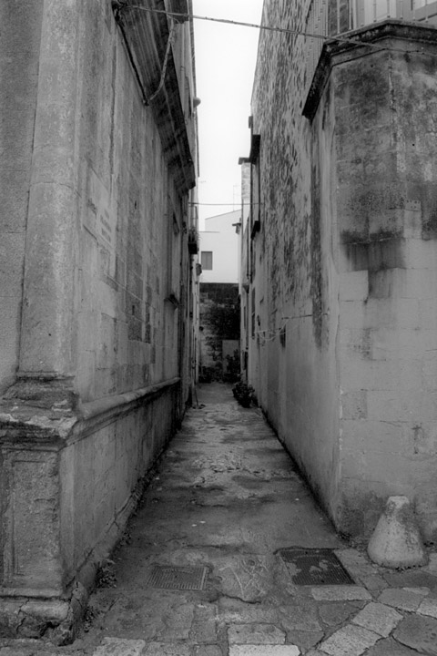

E' noto che praticamente tutti i grandangoli (chi + e chi -) producono sulle immagini riprese una distorsione sferica meglio nota come distorsione a barilotto. Ecco come fare per rettificare una foto usando gli strumenti standard che photoshop ci mette a disposizione.
Partiamo da questa foto.. non ne ho a disposizione una con la distorsione a barilotto più evidente purtroppo.. e inoltre questa presenta anche una certa distorsione prospettica dovuta al piano della pellicola non perfettamente parallelo al piano degli edifici.. ma tant'è. Raddrizzeremo anche questa!

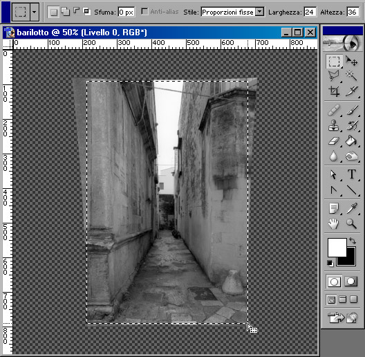

Partiamo con il trascinare due linee guida al centro della foto prendendole dai righelli, una orizzontale e una verticale. Se l'apposita voce visualizza > effetto calamita è selezionata si agganceranno da sole al centro del documento quando giungono in prossimità.
Queste due linee ci serviranno nella prossima fase...

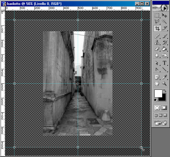

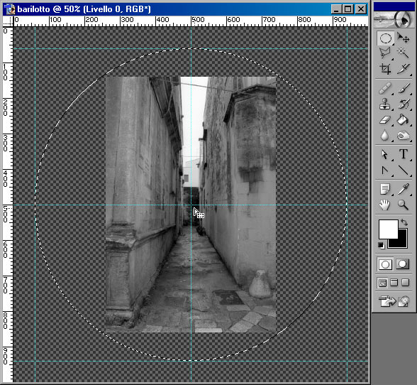

Ora converrà trasformare il livello di sfondo in un livello flottante, semplicemente facendo doppio click sull'icona dello sfondo nel pannello dei livelli.
Quindi ingrandiremo il quadro portandolo a una misura quadrata sufficientemente grande da poter contenere facilmente una selezione circolare che circoscriverà la foto iniziale
Per esempio, nel caso in esame la foto iniziale misurava 480x720 pixel e ho portato il quadro alla sufficiente misura di 1000x1000 pixel.
Quindi utilizzeremo lo strumento selezione circolare posizionandone l'origine al centro delle due linee guida.
Tenendo premuto contemporaneamente [Alt] + [Ctrl] trascineremo la selezione finchè il cerchio non avrà circoscritto completamente la foto di partenza.
Trasciniamo ora 4 nuove linee guida ai margini sella selezione circolare... si agganceranno ad essa tangendola.
Perchè tutto questo? semplicemente per ritornare alla situazione in cui ha operato l'obiettivo al momento dello scatto.. l'area ripresa è in effetti un cerchio parzializzato. La nostra foto è stata idealmente ripresa (con una pellicola 35mm) proprio come porzione all'interno di quel cerchio. Noi risolveremo la sua distorsione applicando un effetto sferico inverso sulla stessa area circolare (beh.. non proprio la stessa).
Possiamo a questo punto eliminare l'area in abbondanza al di là del cerchio utilizzando lo strumento taglierina e selezionando il quadrato formato dalle ultime 4 linee guida tangenti al cerchio del nostro "obiettivo virtuale". Un colpetto sul tasto [invio] e l'area verrà ritagliata.

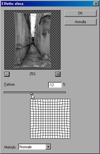

Quindi passiamo finalmente a correggere la distorsione dal menù filtro > distorsione > effetto sfera.
Nel caso in esame è stato necessario ridurre la dimensione dell'anteprima ad un 25% agendo sul bottoncino [-] sottostante. Il metodo più efficace per valutare la giusta impostazione del filtro è quello empirico.. fare qualche prova per poi annullare e riprovare (l'anteprima si rivela infatti poco efficace). L'obiettivo è quello di trasformare le linee curve ai lati dell'immagine in linee dritte, pur se ancora inclinate per via della distorsione prospettica. Nel nostro caso la giusta impostazione risulta -10 (anke se l'immagine mostra -12).

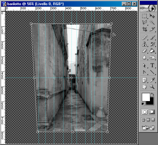

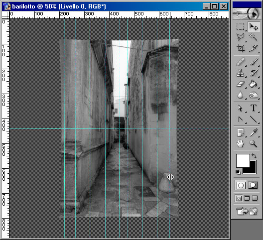

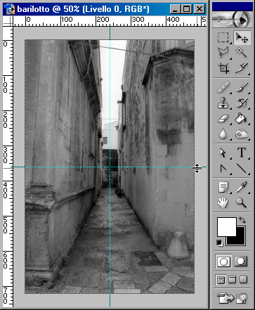

La distorsione a barilotto è a questo punto risolta. Ma resta ora quella prospettica.. ci occorreranno diverse verticali di riferimento. Nulla di più semplice: trasciniamo qualche linea guida verticale in più punti sulla foto.
Menù Modifica > trasforma >distorci
Spostiamo gli angoli della gabbia di distorsione fino a rendere tutte le verticali utili visibili nella foto parallele alle linee guida di riferimento. Ne risulterà una foto dalla forma trapezioidale.

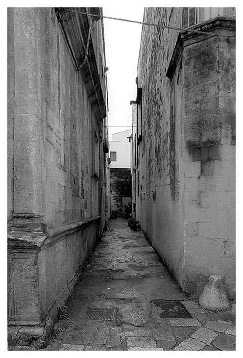

Dobbiamo ora riportare la nostra immagine al suo formato originale (proporzionale al 24x36). Questa volta non utilizzeremo lo strumento taglierina.. proviamone un altro: la semplice selezione rettangolare. Una volta selezionato lo strumento, basterà impostare le sue proprietà come nell'immagine in basso, quindi procederemo a selezionare tutta l'area utile dell'immagine che riusciremo a recuperare. Infine menù immagine > ritaglia.

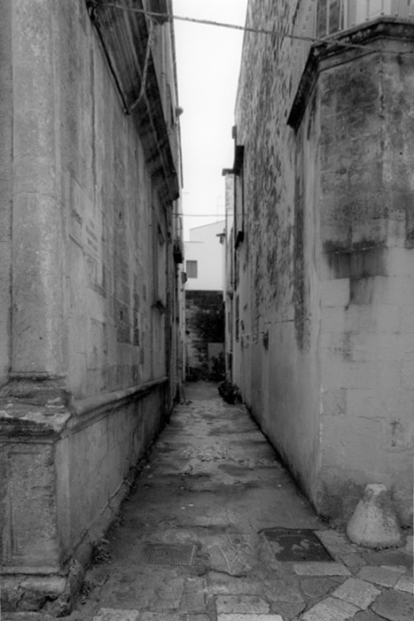

Questo sarà il risultato dei nostri sforzi.
Noterete facilmente che la nuova immagine ha perso molto rispetto a quella di partenza, in definizione soprattutto, ma anke in area ripresa.
Beh.. è il prezzo da pagare. L'alternativa è acquistare un obiettivo che non distorce.
Comunque, dopo un uso accorto della provvidenziale maschera di contrasto, la nostra immagine potrà riprendere una parte dello smalto perduto con il processo a cui è stata sottoposta. Come tocco finale potremmo applicare una leggera grana (come già illustrato in questo tutorial) per regalare l'illusione di una maggiore definizione.
