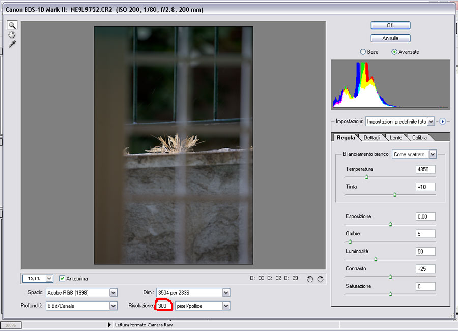

Come da immagine allegata, volevo proporre una domanda per molti banale, la risoluzione ( quella circondata dal circoletto rosso) del convertitore Raw di photoshop è di 300, mi sembra che prima fosse impostata su 240, l'ho modificata io, ho fatto un errore oppure quel valore dipende dalla fotocamera...?
Grazie in anticipo. Wink

Il valore viene di solito scritto dalla fotocamera.
Modificarlo non è un errore, e se non modifichi il valore della dimensione subito sopra conta come il due di picche quando la briscola è fiori....
Ovvero: quando apri la foto a monitor, il driver ignora quel valore e ci scrive "72" o "96"; quando stampi, la stampante sovrascrive quel valore e ci mette quello calcolato sulla base della dimensione della carta....
Smile Smile Smile
In pratica quel valore ti serve leggerlo, non scriverlo: serve per verificare che, una volta che hai scelto la misura della carta, la risoluzione sia sufficiente per guardare la foto dalla distanza che hai stabilito....

oddio io in genere faccio il contrario decido a che risoluzione voglio la stampa e poi vedo la misura massima che posso realizzare con quelle risoluzione ......... ma in fondo il principio è lo stesso Smile

non sono sicuro di aver capito......
se voglio stampare un 70x100 quel valore mi aiuta oppure no..?

Sì.
Se vuoi un 70x100 e pensi di guardarlo da 50cm, sai che ti servono 180DPI. Se lo guardi da più di 2m di distanza, 100DPI sono sufficienti.
Da un altro punto di vista, se ridimensioni l'immagine a 70x100cm e in quel quadratino vedi 320, sai che puoi guardare l'immagine da 20cm e vederla nitida....
e così via........
Francesco parte dalla risoluzione e sceglie le dimensioni sulla base della qualità che vuol ottenere, usando un approccio ancora diverso...
Sono tutti validi, dipende da cosa vuoi farci della tua foto!
