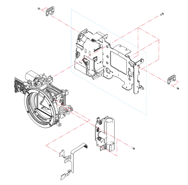

Da quello che ho visto in rete all'interno la 350d (ma dalle immagini che ho visto anche 300d, 10d, 20d) e' assemblata su un teleaio metallico e la scatola dello specchio, a cui e' collegata l'ottica, e' fissata direttamente a questa. Allego, se puo' interessare, uno schema che ho trovato in rete...
Gilberto
 Dimensione:  49.62 KB
 Visualizzato:  File visto o scaricato 457 volta(e)
