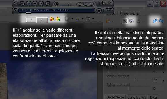

non ho pero trovato la funzione per comparare la foto iniziale con quella elaborata!!!!
sapete se c'è!!!!
Grazie per la segnalazione davvero eccezzionale!!!!!

uk16 ha scritto:
Caspita che potenza Raw scooter!!!!
davvero completo!!!
sapete se c'è!!!!
Si si, ci sta! Wink Se guardi nella foto che ho allegato ho spiegato come fare. Ogni volta che clicchi sul pulsante con il "+" aggiungi una nuova immagine dove poter applicare regolazioni differenti rispetto a quelle precedenti. Basta cliccarci subito appena aperta una foto e iniziare a lavorare sulla seconda immagine così da avere la prima esattamente come era la foto appena è stata scattata e potrai fare il confronto semplicemente cliccando sulla targhetta corrispondente. Manca purtroppo (speriamo nelle future release) un tool per paragonare le due foto "fianco a fianco", cosa che è invece possibile fare con due raw differenti.
Ah, per tornare alla foto originale azzerando tutti i parametri, puoi cliccare sul pulsante con la macchina fotografica (per ripristinare la temperatura colore) e sulla freccia "indietro" (per ripristinare tutte le altre impostazioni).

grazie per le chiarissime delucidazioni!!!!! Un applauso
davvero un peccato che non ci sia il confronto prima-dopo ma vabbè ha tante di quelle altre funzioni...

io uso essential e volevo dire nella mia versione non si possono usare gli ultimi 4 parametri almeno non vedo nessuna variazione quando li cambio,poi mi spiegate che cosa e' hue infine capita avvolte che vi sviluppa il prewiew dei file rovinati con una banda di colore arancio/viola?
