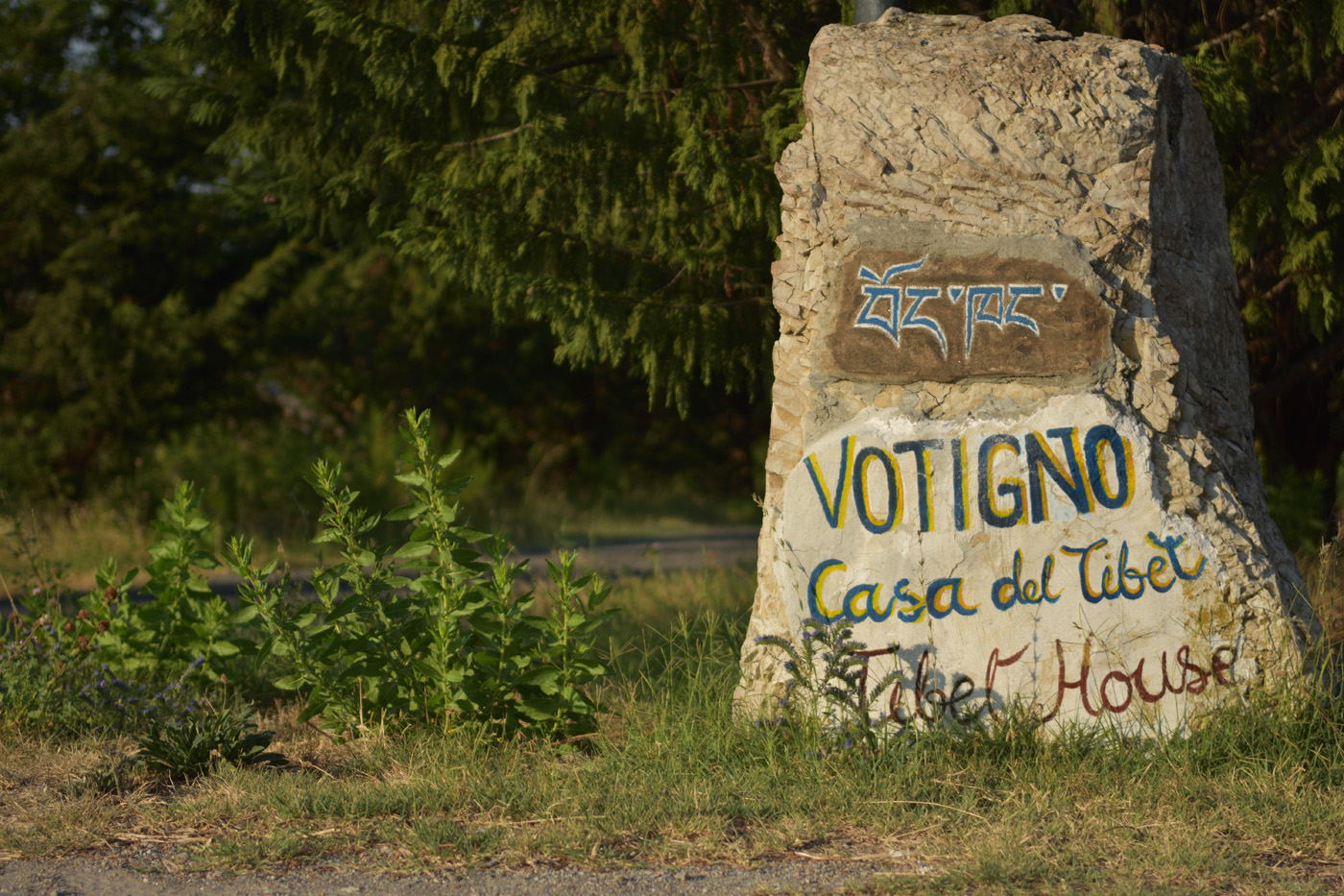

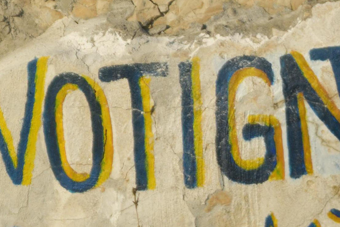

Ciao a tutti!
Spero di cuore di aver scelto la sezione giusta del forum. Perdonatemi se non è così.
Sono attualmente possessore di una D7200 su cui monto un nikkor 17-55 2.8. Venendo dal vecchio obiettivo 18-55 del kit di un'altra reflex il cambiamento è stato davvero importante e la luminosità del 2.8 è incredibile.
Ciò nonostante sto riscontrando un problema e volevo condividerlo con voi per capire come risolverlo.
Mi capita spesso di fare foto con diaframma aperto al massimo e tempi cortissimi e nonostante questo, il risultato (visualizzato al 100% di zoom) non è nitido.
Ho letto parecchie cose a riguardo ma non capisco se la cosa dipende da settaggi vari che dovrei fare (taratura) oppure se c'è qualcosa che sfugge a me per ignoranza magari.
Vi allego la foto completa e il dettagli del punto di messa fuoco al 100% per farvi capire.
Mi aspetterei un'immagini nitida e con contorni dei dettagli ben visibili (visto anche il tipo di obbiettivo).
Grazie a tutti.
A presto.
Luigi

MessaggioInviato: Lun 07 Ago, 2017 1:53 pm    Oggetto: Rispondi con citazione
Visto cosí direi che è nella norma, considera che di solito gli obiettivi piú sono luminosi e meno sono "nitidi" a tutta apertura. Ovviamente piú chiudi il diaframma e piú la nitidezza aumenta, in media fino a f8/f11. Oltre questi valori tende a entrare in gioco il fenomeno ottico della diffrazione, che torna a far scendere la nitidezza. Se hai dubbi sul fatto che si possa trattare di un errore di messa a fuoco, cerca su google "focus chart" e fai un po' di test.

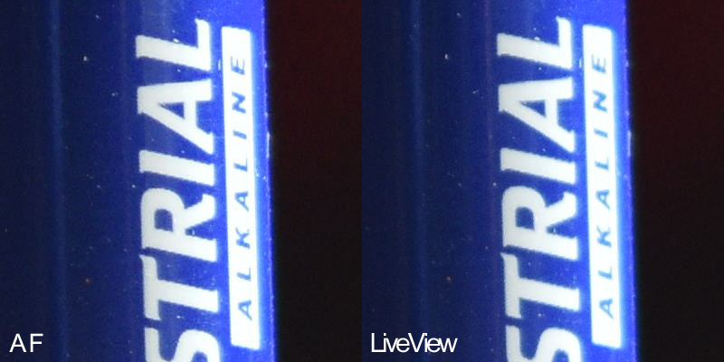

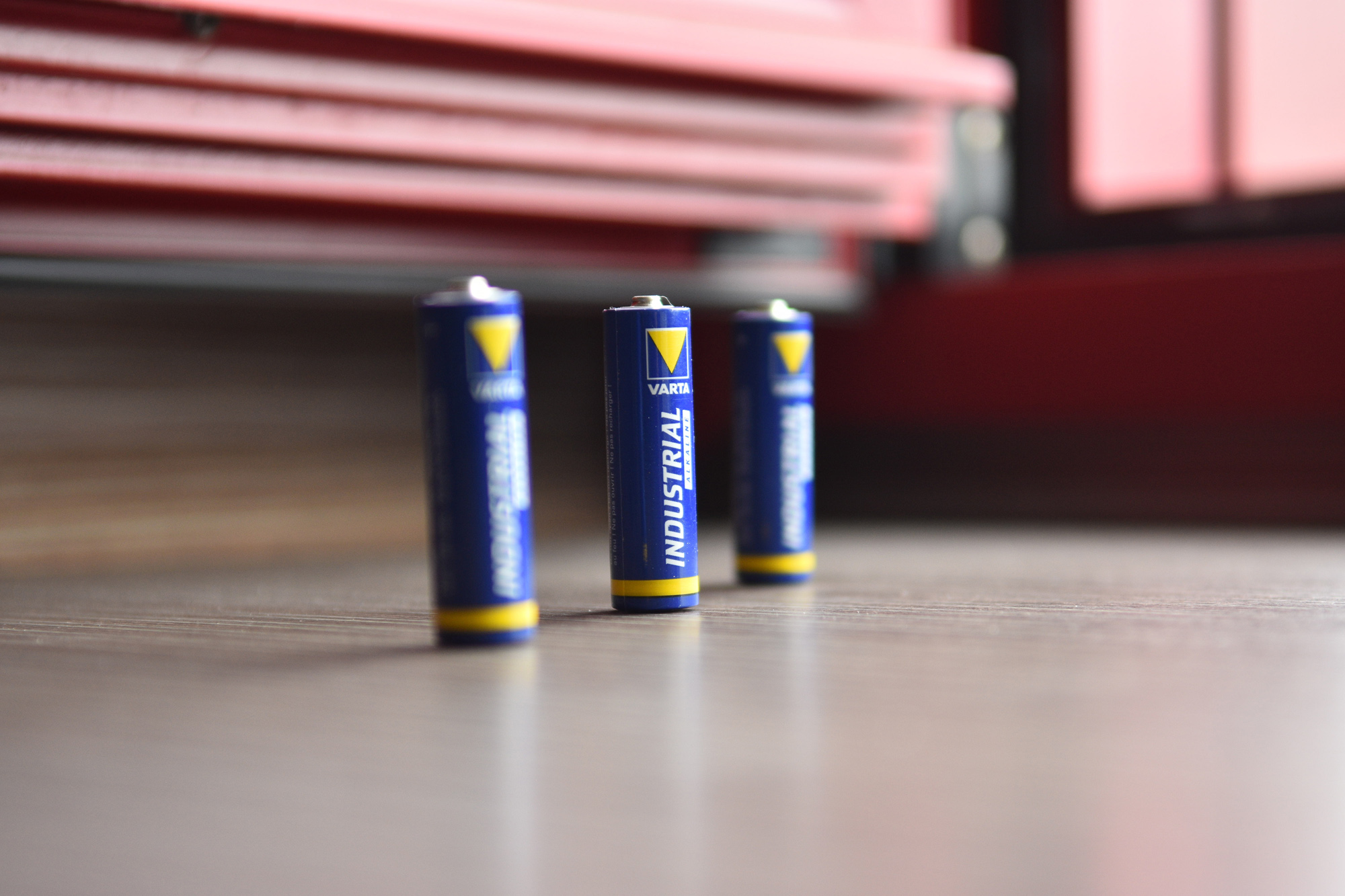

Ciao a tutti!
Oggi durante la pausa pranzo sono riuscito a fare un test. Ma vorrei farne degli altri con più calma.
Allego la foto completa realizzata e i due dettagli a confronto.
Entrambi sono ingrandimenti al 100%, sulla sinistra quello della foto realizzata con AF. Sulla destra quello della foto realizzata disattivando l'AF, per questa ho attivato la modalità LiveView, ho ingrandito sul dettaglio, ho messo a fuoco manualmente e ho scattato. Devo riconoscere che mettere a fuoco sulla ghiera manualmente con il live view ingrandito al massimo non risulta immediato.
Entrambe le foto sono state scattate con comando remoto per evitare qualsiasi tipo di movimento di camera.
I parametri della foto sono questi:
55mm
f 2.8
ISO 400
So che l'apertura totale e la focale massima sono le condizioni peggiori per ottenere nitidezza ma volevo riprodurre le stesse condizioni del primo esperimento.
Appena possibile farò altri test impostando il diaframma più chiuso (almeno f 4) e soprattutto imosaptando ISO al minimo.
Grazie a tutti.

MessaggioInviato: Ven 20 Ott, 2017 4:09 pm    Oggetto: Rispondi con citazione
direi che l'af fa il suo dovere, la differenza non è tanta ma il crop di sinistra mi sembra perfetto, quello a destra un po' meno.

MessaggioInviato: Ven 20 Ott, 2017 6:18 pm    Oggetto: Rispondi con citazione
Anche per me l'AF fa il suo dovere.
Probabilmente sono i limiti dell'ottica a tutt'apertura e a quella focale...
Comunque anche i tanti megapixel della D7200 ci mettono la loro parte... Wink
