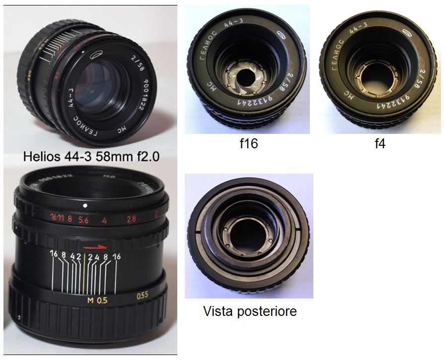

Salve a tutti,
posseggo l'obiettivo in oggetto che credo non funzioni correttamente.
In pratica, ho notato che riesco a selezionare le aperture dalla 16 alla 4, oltre non riesco ad andarci (2.8 - 2).
Inoltre, non sono sicuro che l'effettivo diametro dell'apertura corrisponda esattamente a quella selezionata.
Nell'immagine allegata ho riportato l'esempio della selezione di apertura f16 ed f4.
Vorrei provare a smontare l'obiettivo per capire se c'è qualcosa che non va, ma non saprei come fare. Sono solo riuscito a rimuovere le lenti.
Qualcuno sarebbe così gentile da aiutarmi.
Grazie.
Saluti.

Se non riesci ad aprire a più di f/4, qualcosa sicuramente non va. E quell'f/16 mi pare un po' troppo largo... ma non ci giurerei, poi vado a cercare il mio.
EDIT: Non riesco a capire se è un preset, nel qual caso potrebbe essere semplicemente impostato a f/4. Quante ghiere ci sono?
Per vedere come aprirlo, ci sono in rete anche dei video: per esempio, https://www.youtube.com/watch?v=oG3KkFMlpaE .
Comunque lo trovi a così poco che tanto vale comprarne un altro.

...mah guarda, è ormai una questione di principio.
Non penso di volerne acquistare un altro anche perché per montarlo sulla nikon dovrei comunque comprare un anello adattatore che costa circa 30 euro.
Se riesco, bene altrimenti non fa niente. Ero curioso di vedere lo sfocato che, a quanto pare, è la caratteristica più accattivante di questo obiettivo.
Ti confermo che è a preselezione e, pur girando la seconda ghiera (quella con la freccia), non riesco a selezionare le altre aperture (2.8 - 2).
Qualche video in rete l'ho visto ma purtroppo non riguarda il modello specifico ma suoi parenti Wink
Comunque grazie per il tuo contributo.

Quell'f/16 è effettivamente troppo largo.
Per il valore dell'ottica proverei a smontarla a mano, anche senza video...
Questo è sul 44-2 quindi potrebbe essere di aiuto...

Mmm. .. In effetti il 44-3 è abbastanza diverso dagli altri, anche se probabilmente non troppo. E dovrebbe anche essere tarabile per la messa a fuoco all'infinito su Nikon (così eviti adattatori con lenti, che modificano il comportamento).
