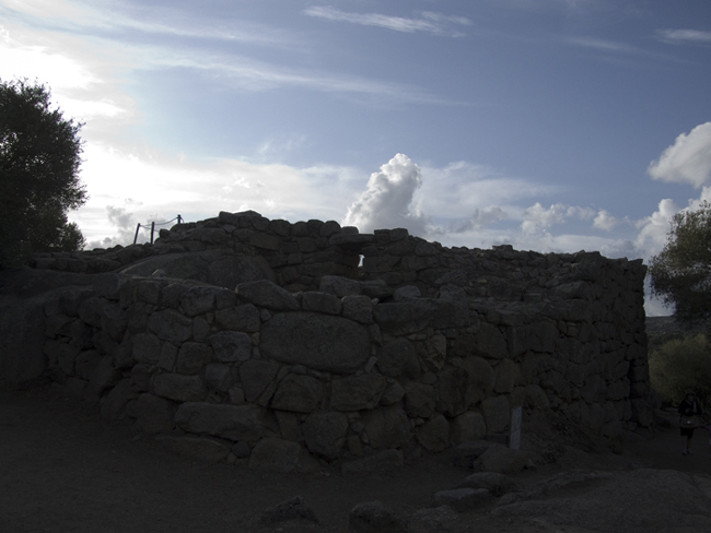

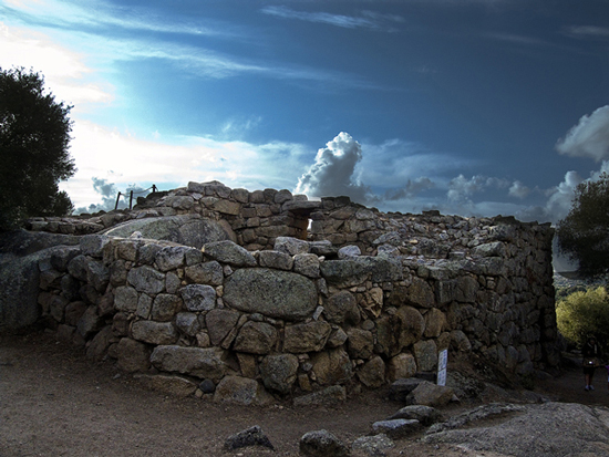

ho provato il suggerimento di marklevi...posto una foto fotoritoccata e poi l'originale da raw come "as shot" (non badate all'ipersaturazione o alla qualità del ritocco per carità)
le posto solamente per far vedere che miracoli escono dal raw
ho recuperato tantissimo in dettaglio
ciaoo ancora
