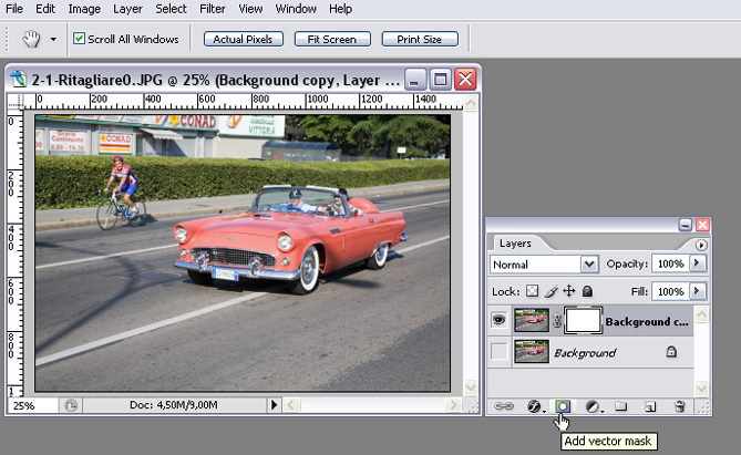

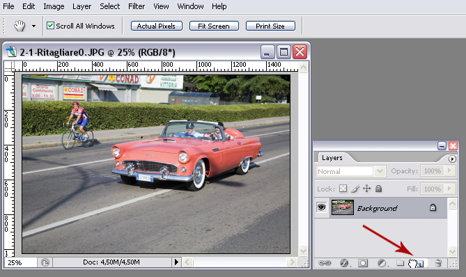

Prima di tutto duplichiamo il Layer Background semplicemente trascinandolo sull'icona “New Layer” (fig. 1).
Nascondiamo il Layer inferiore, cliccando sul simbolo dell'occhio nella palette dei Layer. Poi selezioniamo il Layer superiore e clicchiamo sull'icona “Add vector mask” (fig. 2).
Quel rettangolo bianco che appare accanto all'icona dell'immagine è appunto la maschera del Layer.
La logica delle maschere è molto semplice: nei punti in cui è bianca, la maschera lascia vedere il contenuto del Layer; nei punti in cui è nera, lo rende invisibile. Le diverse tonalità di grigio rendono più o meno opaca la maschera.
Sulle maschere si applicano tutti gli strumenti di disegno e gran parte dei filtri di Photoshop.

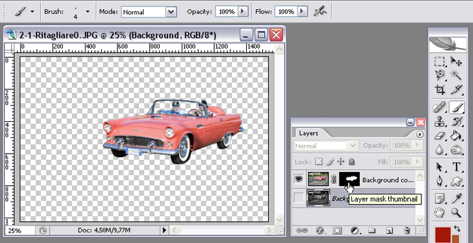

Ecco cosa succede se selezioniamo la maschera con un click sulla sua icona (fig. 3) e con un pennello nero scontorniamo la sagoma della macchina, annerendo anche tutto il resto della maschera (ricordiamo che il layer inferiore è invisibile poiché abbiamo cliccato sul simbolo occhio).

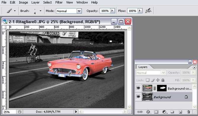

Ora “riaccendiamo” il layer inferiore. Lo desaturiamo, poi lo scuriamo con Livelli.
Ecco l'effetto finale (fig. 4).
