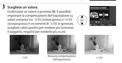

Inviato: Ven 18 Nov, 2011 5:33 pm Oggetto: |
Aspetta a -5 la tua fotocamera sottoespone di 5 EV (quelli che volgarmente chiamiamo stop) quindi non hai una sottoesposizione di 1/2 stop ma di 5
Vedi foto del manuale (a proposito lo hai letto?)
La funzione compensazione esposizione non fa altro che aumentare o diminuire i tempi e i diaframmi in altre parole fa arrivare, a parità di illuminazione, più o meno luce al sensore, se sottoespongo otterrò una foto più scura, se sovraespongo avrò una foto più chiara. Il filtro ND fa arrivare all'insieme macchina obiettivo meno luce.
Provo con un esempio: sto in una stanza con illuminata da 5 lampade da 1000 watt, avrò una determinata esposizione per il mio soggetto, ipotizziamo che quella giusta sia 1/125 f 5,6 se sottoesponessi di uno stop avrei una foto più scura e la coppia 1/125 f8; se sovraesponessi avrei una foto più chiara e la coppia 1/125 f4, chiaro fino qui? OK ora simulo un filtro ND spegnendo una lampada, la corretta esposizione potrebbe essere 1/125 f4 e la foto sarebbe correttamente esposta, se usassi la sottoesposizione di uno stop avrei 1/125 f5,6 se invece sovraesponessi avrei 1/125 f2,8.
In pratica applicare un filtro ND davanti all'obiettivo è come spegnere una o più lampade e non come sottoesporre
