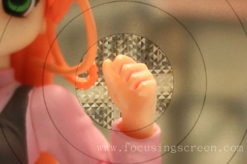

Grazie Ok!
La griglia non è essenziale, mentre avrei preferito (per il mio modo di vedere poco) uno spezzato, comunque anche questo modello EC-A (microprismi) mi sembra buono che ne pensi?
franco

Ci sarebbe questo allora, che sarebbe EC-L
Mmmm! Mandrillo
Grazie, a parer tuo quale sarebbe quello meglio per la visualizzazione dell'immagine fra i due?
Sai! Io avevo in mente Quello della Contaflex con microprismi intorno ed immagine spezzata ( che mi permette di visualizzare l'immagine ancora meglio che con l'Acute Matte) della Hasselblad 500
Imbarazzato
franco
Il mondo è divenuto uno "specchio Nero" che non riflette più la mia immagine ... Cacchio!!! Sono diventato un ombra troppo chiusa?
diavoletto
Iscritto: 05 Mar 2004
Messaggi: 5875
Località: Marsala
MessaggioInviato: Dom 02 Giu, 2013 8:07 pm    Oggetto: Rispondi con citazione
Beh anche io preferirei quello ad immagine spezzata, ce l'ho sulla eos3 , ma non ricordo il codice.
Tra i 2 io andrei col secondo.

Grazie per le info e la tua gentile disponibilità!
In effetti dei due L è forse quello "più visibilmente pulito" ma se quello spezzato già lo hai sulla 3 vuol dire che esiste anche per la 1DS ed allora prima di "correre all'acquisto" vedo di cercare ancora, visto che ora una speranza che esista ce l'ho!
grazie Ok!
franco
