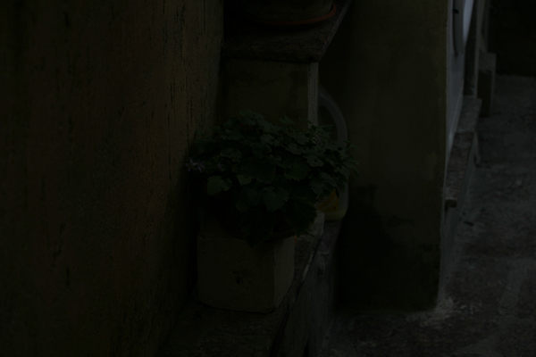

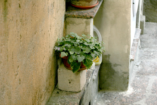

comunque anche in tif puoi sempre sottoesprre per avere tempi piu' brevi. Ho fatto una prova come esempio da postare, la lettura mi dava 1/30 ho sootoesposto in manuale fino ad arrivare a 1/200 e poi ho recuperato con Photoshop!

bravo victor! un bell'esempio per come poter recuperare in pp una foto!!!
