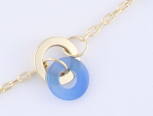

ciao sto fotografando in studio con la canon d350.
ottengo un buon bianco ma i tono degli oggetti sono troppo chiari come posso fare???
il colore non è così sbiaditocome posso fare???
vorrei poter ottenere un buon giallo dell'oro ed un vero bianco dello sfondo

e se sottoesponi di 1 stop?

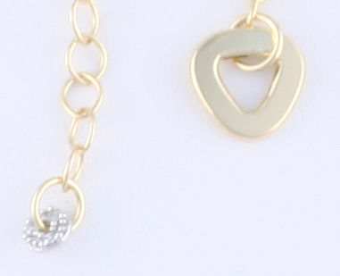

MessaggioInviato: Mer 12 Ott, 2005 10:12 am    Oggetto: ora sono giunto a questi parametri Rispondi con citazione
ora sono giunto a questi parametri:
luce tungsteno
-f10
- 1/30
-iso 100
non è molto agvole impiegare le impostazioni alla fotocamera inquanto sto lavorando con lo scatto remoto, la macchina è piazzata sul cavalletto ke a sua volta è su un tavolo, così ho l'apertura della tendina davanti a me in modo da poter piazzare i pezzi in maniera più agevole, le luci ai lati.
che ne dici del colore fa skifo ancora... vero!!!

di sicuro stai scattando con il 18-55 spero che stia usando la sua focale massima ovvero 55
le tue impostazioni a mio parere vanno bene anche se userei ancora un tempo più veloce 1/50 probabilmente....
quest'ultima immagine è un ritaglio al 100%?
MessaggioInviato: Mer 12 Ott, 2005 10:37 am    Oggetto: Rispondi con citazione
a parte che sottoesporei ancora un pochino ma il problema maggiore è dato dallo sfondo chiaro con oggetti chiari! Smile

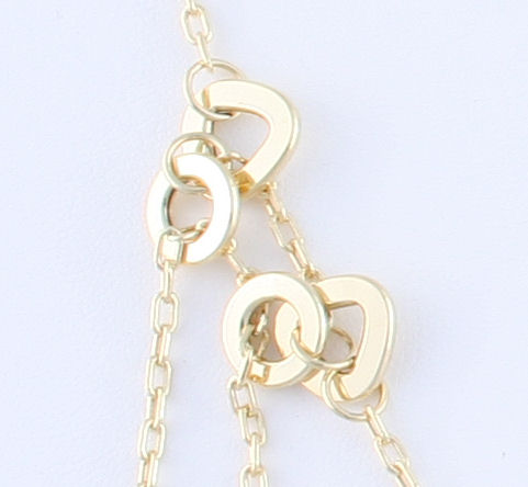

MessaggioInviato: Mer 12 Ott, 2005 10:55 am    Oggetto: ... e ora.. mmmm Rispondi con citazione
ho sottoesposto di uno stop
almeno credo, le impostazioni della fotocamera sono M sul cursore generale, uno stop verso il meno per esposizione e le altre impostazioni come per la foto evidenziata in precedenza..
il principio della sopra esposizione e della sottoesposizione come funziona, cosa provoca l'una e l'altra impostazione a parità di situazione contestuale.
sotto esposto d uno stop.

MessaggioInviato: Mer 12 Ott, 2005 11:02 am    Oggetto: Rispondi con citazione
se sei in priorità di diaframmi il cambio dell'espozione varia i tempi di scatto....
al contrario varia i diaframmi se sei in priorità di tempi....

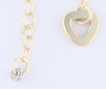

MessaggioInviato: Mer 12 Ott, 2005 11:05 am    Oggetto: sotto d 2 stop Rispondi con citazione
questa è sotto di due stop.
-2stop

Vista la pochissima differenza tra i risultati credo che tu non sia sceso di due stop ma di 2/3 di stop (cioè due posizioni a sinistra del cursore).
Uno stop infatti è diviso in tre per una regolazione più fine, quindi devi spostare il cursore di tre tacche alla volta se vuoi variare di uno stop.
Per quanto riguarda il fatto che usi lo scatto remoto non è un problema perche sia in Av che in Tv che in M la macchina mantiene la segolazione di sotto/sovra easposizione anche se la spegni (questo te lo garantisco perchè mi ha fregato la prima volta...)

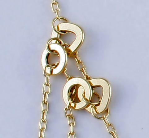

MessaggioInviato: Mer 12 Ott, 2005 1:14 pm    Oggetto: Rispondi con citazione
logicamente devi cercare di arrivare al meglio al momento dello scatto ma poi una regolatina con PS non è disdicevole o pensi che i fotografi di questo tipo di scatto non lo fanno?
