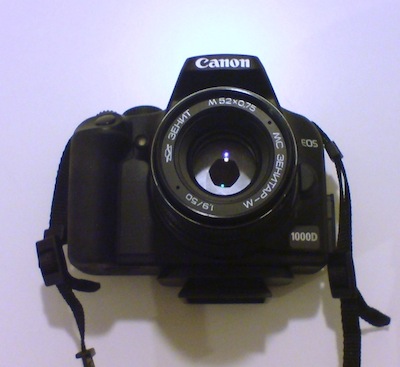

SlowFlyer
Iscritto: 27 Ott 2009
Messaggi: 1134
MessaggioInviato: Lun 25 Ott, 2010 3:10 pm    Oggetto: Rispondi con citazione
Se vai su Canon, poi a costo quasi zero adatti ciò che hai (senza perdere niente rispetto alla qualità dell'ottica, qualunque sia): l'adattatore è solo un anello di metallo.
Su Nikon non vale la pena, perché anche se avessi degli obiettivi Leica, in mezzo ci sarebbe un pezzo di vetro (che se fosse buono costerebbe come un obiettivo).
Poi in ogni caso fuoco manuale, in stop down, ecc.
