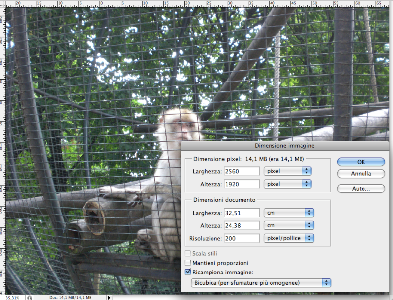

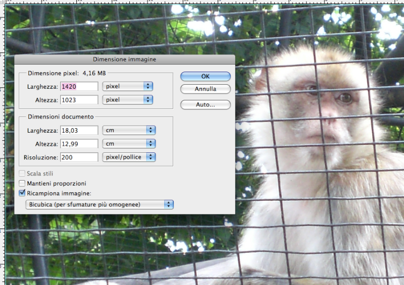

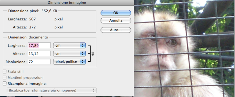

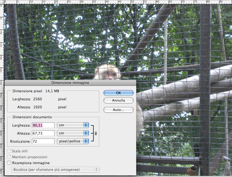

Vinc74, grazie per l'infarinatura, ma sono un grafico pubblicitario e di pixel ne vedo milioni ogni giorno
Semplicemente sono "affezionata" alla pellicola e non mi sono ancora avvicinata approfonditamente alle digitali... Mea culpa...
La mia difficoltà è questa:
con una compatta Casio EX-Z75 il formato migliore mi fa ottenere un'immagine di circa 90cmx65cm a 72 dpi.
Cercando di ritagliare un dettaglio (senza elaborare la foto stessa) in un formato standard per la stampa (18cmx13cm) la definizione dei dettagli, a mio avviso, cala drasticamente.
Ho provato inoltre ad interpolare con Adobe Photoshop l'originale (200 dpi con riduzione di dimensione in automatico ad un A4 circa), ma comunque la situazione non migliora.
Allego un esempio degli "esperimenti" fatti.
So probabilmente di avere un "occhio critico" dato dal mestiere, ma davvero trovo tangibile la scarsa qualità di un formato digitale "comune" rispetto ad una canonica scansione da fotografia "old style".
Grazie per l'aiuto,
Elisa

Scusa, ma non sapevamo che sei un grafico. In tal caso, metti da parte le nostre pittoresche lezioncine teoriche e considera invece che le compatte di oggi hanno valori di risoluzione che non sono mai limitati dal sensore, ma sono sempre limitati dalla lente. Questo perchè vengono usati sensori molto piccoli con risoluzione nominale molto ampia. L'obiettivo lavora sempre a tutti i diaframmi, o quasi, oltre i limiti imposti dalla diffrazione, e quando questo non accade, la sua risolvenza è limitata da altri fattori. Quando si ingrandisce si nota pertanto la caratteristica mancanza di dettagli.
Questo si traduce nel fatto che a video ingrandite al 100% o in stampe di grandi dimensioni i limiti si vedono. Lo sharpening che queste macchinette applicano di default al JPEG che producono da una artificiale sensazione di nitidezza ma non possono ricreare dettagli mai registrati, cosa che risulta evidente come hai riscontrato ad un occhio esperto come il tuo.
Come testimonianza personale posso dirti che ho due compatte, una da 6MP e una da 12 MP, la risoluzione effettiva è visibilmente maggiore nella prima (che però bisogna dire che è di classe più elevata). _________________ Andrea - Le mie foto di viaggio: qui e qui

Per quello che cerchi dovresti andare invece che su compatte , su reflex o evil perchè è risaputo che la "qualità" file immagine è migliore proprio grazie al sensore di dimensioni maggiori.
Prendere porzioni di file da compatte è un suicidio assicurato.
Magari impara a scattare direttamente i particolari ed evitare di ritagliare in seguito.

Bé, prendendo il dettaglio da una gigantografia sarebbe normale notare un calo di qualità.
Credo che la stessa Casio, stampando nel formato A4 sarebbe poco criticabile.
Quando si fotografa si cerca di avere il risultato finale: croppare lo fa il tipografo, non il fotografo.
Ovvero devi cambiare approccio se volessi imparare a fotografare.
Poi che ogni tanto si croppi....sacrosanto.
Una compatta da 10mp moderna con ottiche (l' ideale) f:2 e che poco "chiudono" alla focale tele sarebbe ideale.
