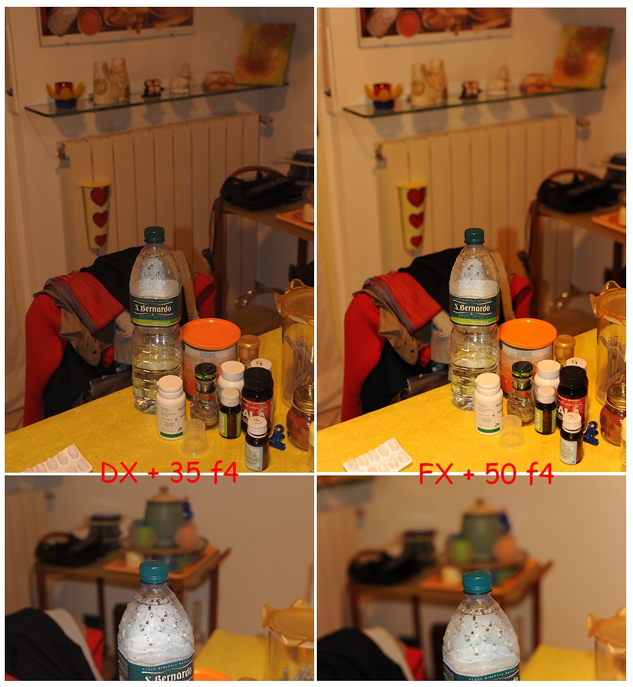

Un esempio al volo.
La differenza è nello sfocato in secondo piano.
