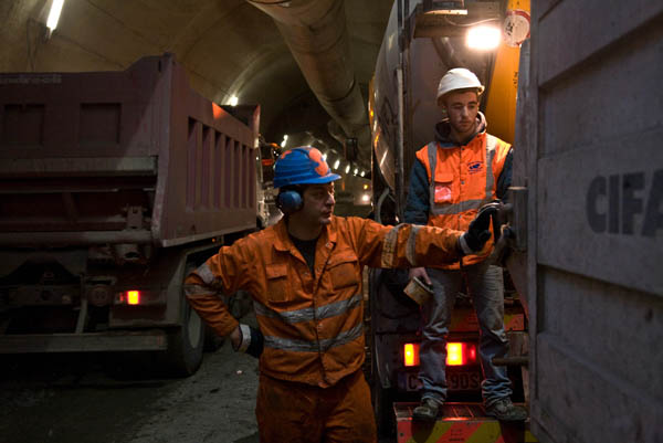

(Canon 5D, 24-105mm@65mm, 1/40, f/4, 1600 ISO)

Per quanto riguarda il bilanciamento del bianco, consiglio di lavorare in RAW e... pensarci dopo!
La combinazione di diverse fonti luminose (dalle fotoelettriche ai fari dei mezzi) crea un minestrone di temperature colore abbastanza insidioso, se poi aggiungi anche il flash....
Ma non è detto che tu debba puntare alla verosimiglianza assoluta. Se lavori sul RAW (poi a casa) in modo da avere resi per bene i colori ai quali siamo abituati, come l'incarnato, puoi permetterti dei tagli di luce anche un po' "psichedelici".

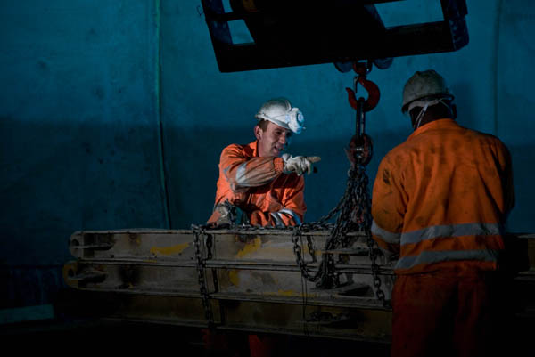

(Canon 5D, 24-105mm@35mm, 1/50, f/4, 3200 ISO)
Qui sotto ad esempio gli operai sono illuminati dai fari della pala meccanica, mentre lo sfondo da una fotoelettrica. Bilanci il RAW sul soggetto.
(Canon 5D, 24-105mm@105mm, 1/60, f/4, 3200 ISO)

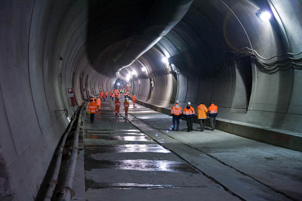

(Canon 5D, 24-105mm@24mm, 1/40, f/4, 1600 ISO)
