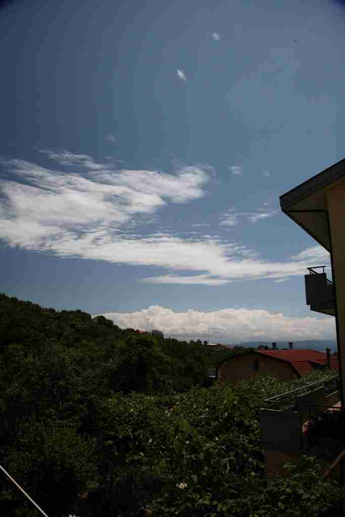

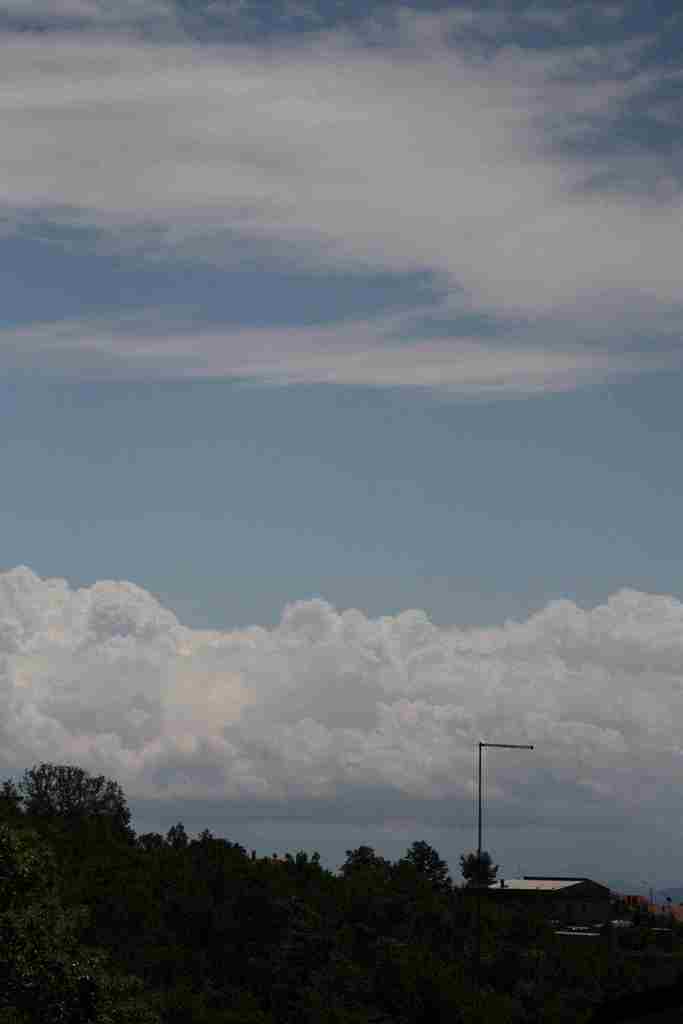

buon giorno a tutti,
premetto che ho provato inutilmente a cercare sui vari forum ma non sono riuscito a trovare quasi nulla.
ho acquistato da poco un 5d usata, ieri ho scattato un pò di foto in montagna è scaricando al rientro le foto sul pc mi sono reso conto che la macchina tente a sottoesporre di almeno uno stop, qualcuno sa darmi qualche indicazione in merito??
grazie mille

oggi ho fatto un pò di tentativi per prendere un pò piu' di confidenza con la macchina e per capire se effettivamente ero io a sbagliare qualche cosa(a parte che domenica ho scattato tutte le foto con esposizione spot non indicata per il tipo di foto che ho fatto), mi sono reso conto che il problema non era dato dalla macchina ma dal filtro polarizzatore che avevo motato sulla lente, prima con la 40d con filtro ho senza filtro l'esposizione restava uguale ora invece montando il filtro sulla stessa lente però utilizzandolo su 5d non solo mi escono le immagini piu' scure ma escono gli angoli arrotondati(vedi foto) quindi mi sà che il problema è dato proprio da quello perchè oggi non usando il filtro polar. le immagini sono uscite tutte buone con la giusta esposizione.
è possibile che la 5d abbia qualche incompatibilità con il polarizzatore hoya da 77 mm (montato sul 24-105L)'

Vedendo le due foto che hai postato
secondo me non è una questione di polarizzatore, ma dell'esposizione spot.
Infatti il centro del fotogramma (dove capita il cielo) è esposto correttamente.

cioè hai esposto sul cielo e ti lamenti se son scuri gli alberi? Pallonaro
il cielo è perfetto, se volevi gli alberi più chiari dovevi esporre su di loro... Wink

il problema non è se ho esposto sul cielo o su gli alberi, so che esponendo sul cielo gli alberi vengono scuri il problema è che come ho scritto sull'altro post il filtro polarizzatore da problemi sia di vignettatura che d'esposizione, infatti montandolo sul 24-105 l e sulla 40d non succede niente(ho meglio fa quello che deve fare un filtro polarizzatore), montantolo invece sulla 5d e sempre sulla stessa lente vignetta sui quattro angoli ed escono le immagini molto piu' scure.
spero stavolta d'essere riuscito a spiegarmi.

Beh, il discorso vignettatura è una questione, la sottoesposizione è un'altra...
Vignetta perchè probabilmente si tratta di un filtro economico (quindi troppo spesso ed entra nell'inquadratura), vignetta solo sulla 5D perchè è una macchina a pieno formato, sulla 40D non vignetta perchè il sensore non utilizza la parte più esterna della lente (dove il filtro va a coprire).
Il discorso della sottoesposizione è strano, perchè comunque l'esposimetro legge la luce attraverso la lente (e quindi attraverso il filtro). Non vedo una causa possibile...
Sei sicuro che la sottoesposizione avvenga solo con 5D + polarizzatore? Sei sicuro che non sia solo questione di impostazioni?
