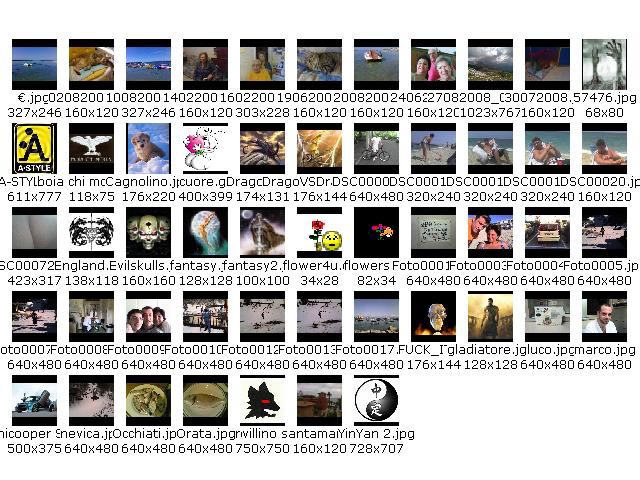

non so se può esserti utile un programmino come DPIC (Digital Picture Index Creator) che può generarti l'immagine che segue(io questa l'ho generata a 640x480 ma puoi scegliere grandezza, compressione, font colore dello sfondo etc etc)
 Dimensione:  130.48 KB
 Visualizzato:  File visto o scaricato 695 volta(e)
