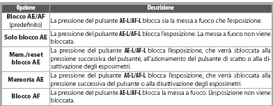

io ho impostato il pulsante di scatto per il solo blocco af, mentre se voglio bloccare anche l'esposizione tengo premuto anche il tasto AE/AF.
ecco un esempio del perchè ci siano due pulsanti, sono programmabili a piacere

a meno che tu non voglia impostare l'AE/AF per bloccare l'af o ancora per attivare l'af, le opzioni non sono ancora finite
dal manuale d80. e aggiungo una nota : dato che quì si parla anche di selezione area af, sia chiaroche è una scelta opzionale, l'area af si può cambiare con il normale joypad a quattro frecce.
