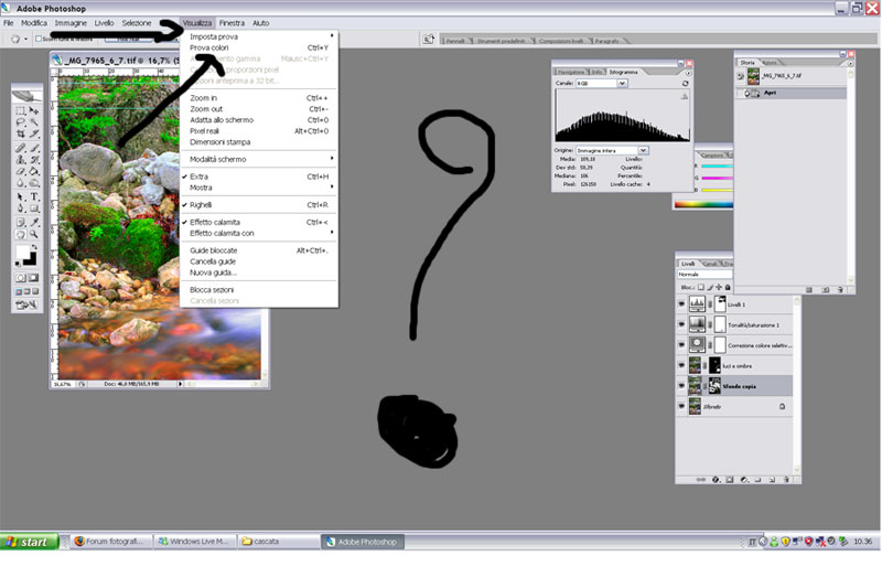

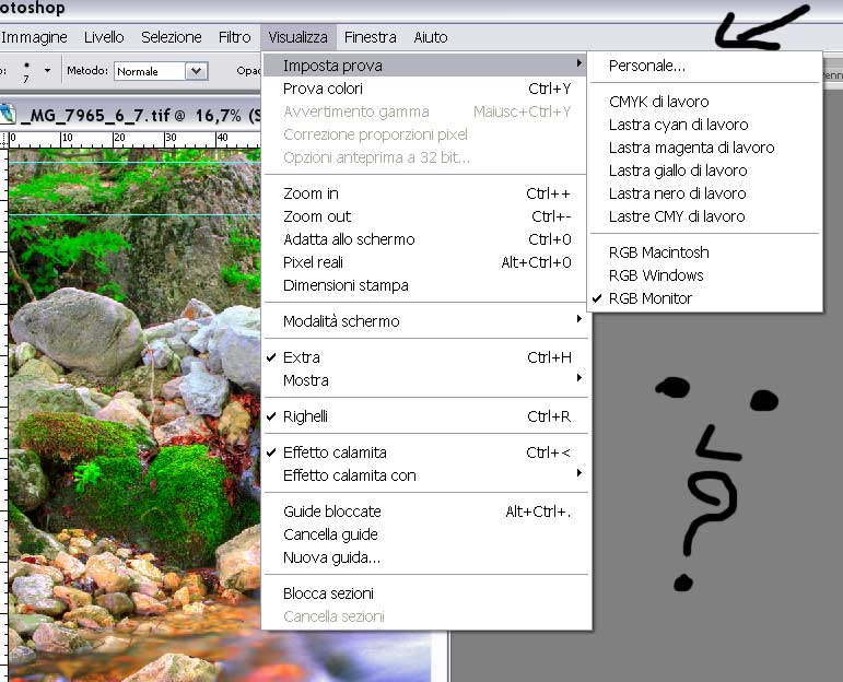

nn capisco!!! troppe varibili...... il punto tre che è quello fondamentale non si capisce na mazza!!!
PErche non facciamo un bel esempio/tutorial????
perche come sembra dire alezan bisogna usare converti profilo... come faccio tutt'ora io!!!! il problema è l'uso dei prof....
Esempio:
ho una foto ho un profilo icc del laboratorio ho cs3!
Prendo la foto faccio
modifica --> converti profilo---> imposto quello del lab e salvo!
ok!!! ci siamo??
Ora però PER VEDERE COSA STAMPO come devo fare????
VISUALIZZA ---> prova colori???? e nel caso in imposta colore cosa ci devo mettere??
il profilo .icc??
Lasciare cosi???
o spararmi?????

con la foto aperta facciamo:
Visualizza - Imposta Prova - Personale - gli si da il profilo colore .icc

come non detto un attimo che avevo scritto na cavolata!
cmq penso di aver capito! se cosi fosse mo preparo un paio de schermate e cosi vediamo assieme!
a dopo!
