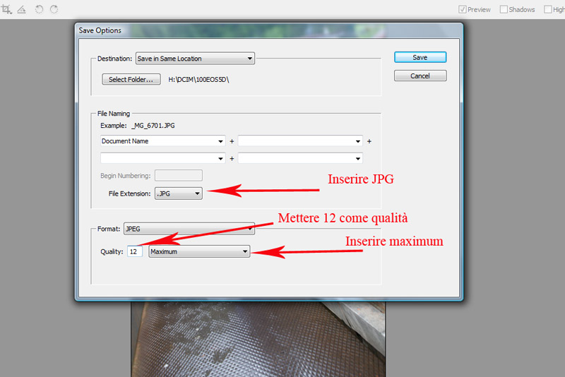

In questo caso, quando salvi, viene mostrata una finestra in cui c'è una casella denominata "Estensione file"; per default è impostata l'estensione dng ma se nel menù a discesa imposti jpg, verrà poi visualizzata la scala di compressione che va da 1 a 12.

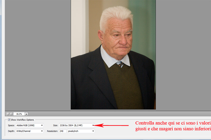

a me capita con immagini casomai dai pochi dettagli che occupano poco ..... non ricordo il peso preciso
MessaggioInviato: Lun 21 Apr, 2008 11:00 am    Oggetto: Rispondi con citazione
fai così Smile
 Dimensione:  76.13 KB
 Visualizzato:  File visto o scaricato 1809 volta(e)

MessaggioInviato: Lun 21 Apr, 2008 11:19 am    Oggetto: Rispondi con citazione
comunque 2 mega sono pochini per foto di quelle dimensioni almeno a 4 mega dovrebbe arrivare Controlla anche questo:
 Dimensione:  62.37 KB
 Visualizzato:  File visto o scaricato 1802 volta(e)

MessaggioInviato: Mer 30 Apr, 2008 6:04 pm    Oggetto: Rispondi con citazione
aggiornamento. sbagliavo io effettivamente, nell' impostare la qualità quando salvavo, che di default mi dava 10 ed invece si poteva arrivare a 12. adesso mi escono file di circa 5 mega alla risoluzione nominale di 9 Mp. grazie a tutti per la collaborazione.
