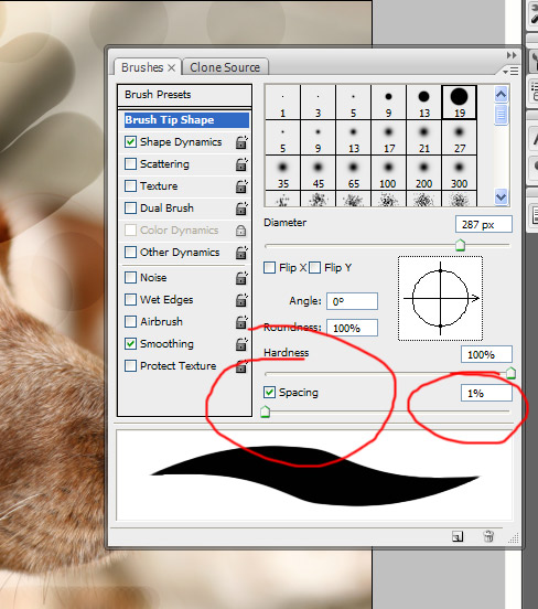

nello specifico il valore di Spacing agisce su qualsiasi tipo di pennello e impostandolo ad 1% il tratto è perfettamente continuo, mentre aumentando la percentuale si ha una serie di pallette a distanza sempre maggiore nonostante venga effettuato un tracciato continuo (oddio ho scritto una roba da schifo ma spero che rende l'idea e comunque basa provare e si capisce bene)

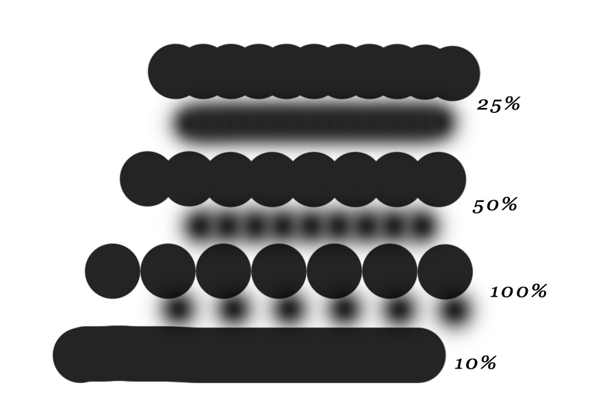

si ma il problema che stiamo analizzando è che in realtà quando fai un tratto con il pennello questo è il risultato di una sequenza di pallini ripetuti a ritmo variabile in base a quel valore ...... nell'insieme danno l'impressione di una linea continua ma in alcune situazione puoi vedere proprio la forme dei vari pallini ........... impostando ad 1% in realtà continua a fare pallini ad un ritmo velocissimo e la conseguenza è che si sovrappongono l'uno sull'altro moltiplicando l'effetto densità

un esempio vale più di 1000 parole Wink Wink
durezza 100 e durezza 0
P.S. con il pennello scherma in alcuni sfondi anche a 10% si notano i pallini

esempio perfetto ma aggiungo pure che se anche riusciamo a non far vedere i pallini nel momento in cui si "pennella" si deve per forza ripassare su una parte già trattata e questa parte mostra la scia della pennellata
