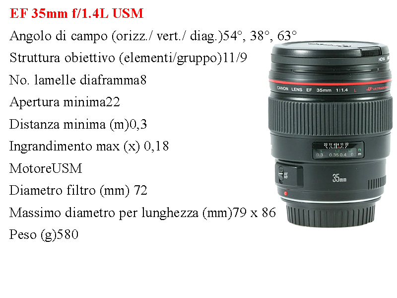

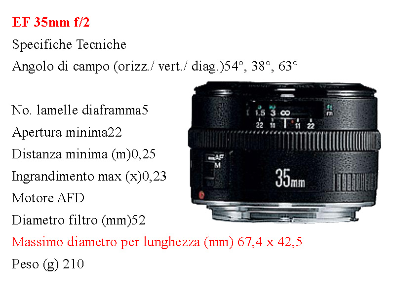

Il dubbio che mi è venuto guardando obbiettivi di uguale focale, tipo
35mm come mosttro nell'esempio qui sotto, con aperture differenti:
in questo caso un 35 mm F1.4 e 35mm F2.
Beh non notate niente?
uno è il doppio di lunghezza dell altro pur essendo della stessa focale.
Allora sapendo che la lunghezza focale di una lente è la distanza tra il piano
focale e iil centro della lente.
Ma allora come facciamo noi utenti finali a sapere quale lente è la focale
giusta di un obbiettivo?
sicuramente dato si che i 2 obbiettivi in esempio, sono di lunghezza totale
differente dvono avere sicuramente una distanza differente della lente
che da la focale.

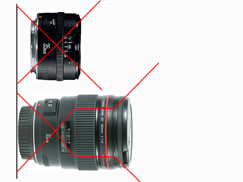

ma è proprio questa la cosa strana aspetta faccio un disignino pure io
anche se le figure non sono diuguali dimensioni(x poco) l'angolo
che ho fatto è identico e si vede che nel F1.4 andrebbe a conincidere
non con l'ultima lente frontale ma molto prima.
 Dimensione:  167.42 KB
 Visualizzato:  File visto o scaricato 594 volta(e)

baffo le 2 immagini non sono nella stessa scala...l'1,4 dovrebbe essere il doppio ma qui è il triplo (e inclinato diversamente). Secondo me ti stai creando un problema inesistente

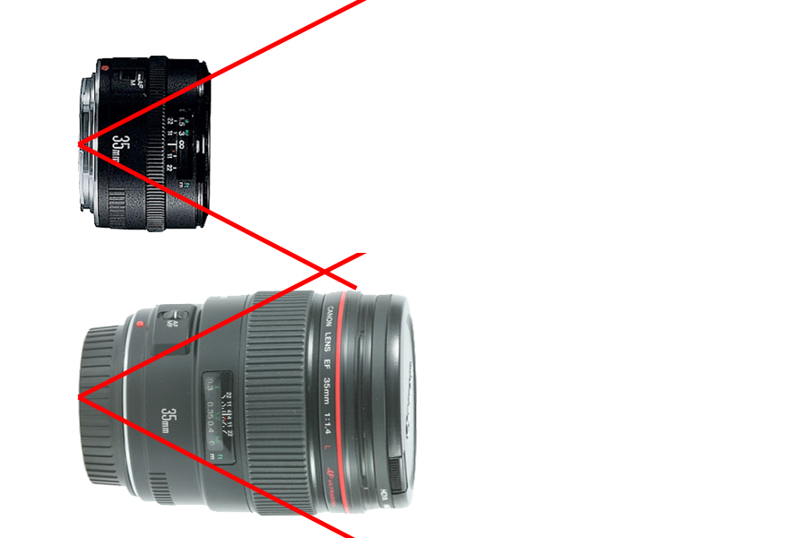

locao
Iscritto: 25 Ago 2006
Messaggi: 1038
Località: Bergamo
MessaggioInviato: Dom 23 Mar, 2008 5:43 pm    Oggetto: Rispondi con citazione
Non ho capito bene l'intervento di Il Griso che probabilmente sa di cosa parla ma non credo sia riuscito a spiegarsi molto bene... comunque la mia ipotesi ( mi rendo conto che dal pseudo disegno di prima non si capisce nulla) è che le lenti che ci sono all'interno fanno variare l'inclinazione della luce e ad esempio potrebbe avvenire, estremizzando il concetto una cosa tipo quella nell'immagine, langolo di campo ripreso è lo stesso e la distanza piano focale-centro ottico è la stessa per entrambi gli obiettivi.
 Dimensione:  110.3 KB
 Visualizzato:  File visto o scaricato 538 volta(e)
:::::Nikon D90::::: :::Sigma 10-20 f4-5,6:::: :::Nikkor 50 f1,4:::: ::::Nikon 17-55 f2,8:::: ::::Sigma 50/150 f2,8::::
:::::Olympus E-P1::::: :::Olympus 14-42 f3,5-5,6:::
ultima foto postata

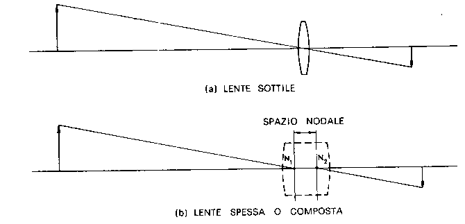

Il Griso
Iscritto: 04 Giu 2007
Messaggi: 200
MessaggioInviato: Dom 23 Mar, 2008 10:10 pm    Oggetto: Rispondi con citazione
locao ha scritto:
Non ho capito bene l'intervento di Il Griso...
Provo a spiegarmi con uno schema:
l'angolo di campo e la focale dei due obiettivi sono uguali. Quello che cambia è lo spazio nodale.
Nello schema quel barilotto tratteggiato non corrisponde sempre alla posizione dell'obiettivo: i piani nodali possono anche essere fisicamente fuori dall'obiettivo.
 Dimensione:  2.97 KB
 Visualizzato:  File visto o scaricato 515 volta(e)
