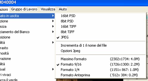

Puddus
Iscritto: 12 Ott 2005
Messaggi: 566
MessaggioInviato: Mar 11 Mar, 2008 7:17 pm    Oggetto: Rispondi con citazione
Dove? Se qui il 1600x1200 non c'é.
