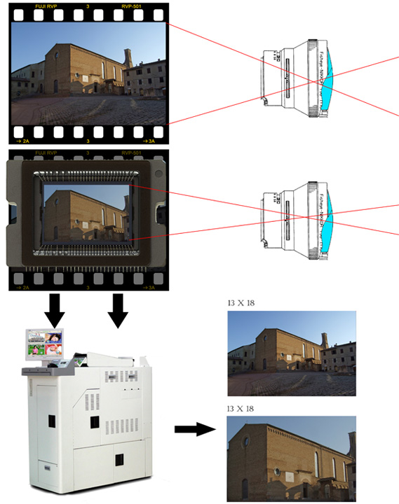

Certo, hai ragionato correttamente fino alla fine.
Data una lente (o un obiettivo) l'ingrandimento dipende unicamente dal piano di messa a fuco...ma lasciando perdere discorsi di ottica geometrica, guarda l'immagine qui sotto...
L'ingrandimento di cui tu parli è un ingrandimento apparente...
Nel senso che il sensore formato ridotto, prende solo una porzione della stessa immagine, cioè fa un crop...ovvio che se poi tu prendi queste deu immagini e le stampi alla stessa dimensione, hai un effetto ingrandimento. Ma è solo un ingrandimento apparente...

| Uhm, sai che però la mia confusione persiste? Nella seconda stampa misuarando con un righello l'altezza del muro della chiesa, non è essa maggiore rispetto alla prima? Grazie,ciao.
BiJeiTi utente attivo
Iscritto: 15 Mar 2007 Messaggi: 1530 Località: Malo (VI)
Inviato: Gio 28 Feb, 2008 10:48 pm Oggetto: |
certo! perché entrembe le foto sono stampate su 13x18, cioè lo stesso formato... è come se avessi stampato un crop della prima foto, ma grande come tutta la foto...è come fare uno zoom digitale...
Se aggiungi un bel bordo nero di pixel attorno alla foto che ricoprono l'area non coperta dal sensore, ottieni esattamente la stessa misura...ergo, l'ingrandimento è lo stesso...solo cambi quello che stampi (o quelo che fotografi)

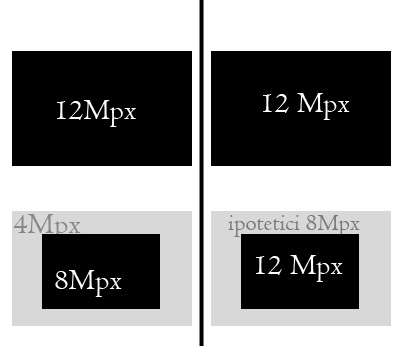

Ok, ci siamo, concordo con massi.
Come dicevo:
-Otticamente parlando: medesimo ingrandimento indipendente dalle dimensioni del sensore
-Ingrandimento apparente: dipende dalla dimensione del sensore. (e la qualità dell'ingrandimento dipende da numerosi fattori come dice massi, non per ferza un numero maggiore di mpx corrisponde a maggiore qualità)
ps: allegato: si vede che l'ingrandimento apparente è proprio come se fosse un crop...anche mantenendo la stessa densita di mpx (caso di sinistra) ho un ingrandimento apparente, la cui qualità potrebbe essere soddisfacente in stampe fino ad un certo formato (che ne so 20x30)
(la parte in grigetto conterrebbe X mpx (quelli scritti) se fosse esteso a full frame con la medesima densità)
