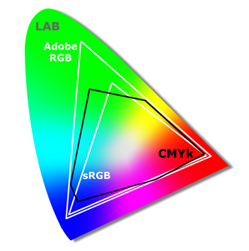

LucaFuma ha scritto:
[Mi chiedo comunque perchè le foto a monitor sono buone mentre in stampa no... Il gamut di una stampante è in genere più ridotto rispetto a quello di un monitor LCD?
Più che altro sono diversi.
Guarda nella figura dove stanno i blu.
Puoi considerare CMYk lo spazio colore medio di una stampante. sRGB quello dei monitor.
