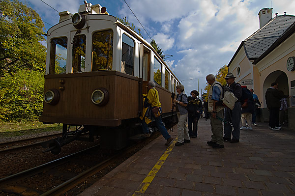

Ti posto un esempio, nulla di particolarmente esaltante, giusto per chiarire le mie parole.
ciao, Angelo

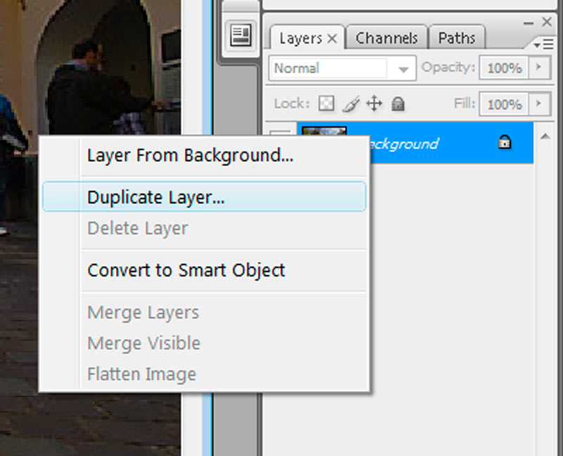

1. Hai la tua foto: clicchi con il tasto destro del topo sulla palette dei layer e ti appaiono diverse opzioni, tu scegli Duplicate layer (foto1)

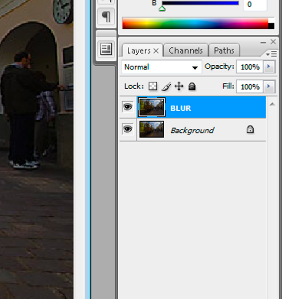

2. Ti viene chiesto di dare un nome a questo nuovo layer e io gli do BLUR (foto 2)

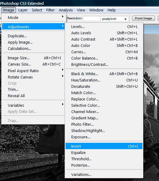

4. Dallu stesso menù scegli poi Invert (foto 4)

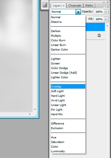

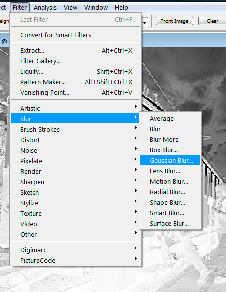

5. Dal menù Filter>Blur scegli Gaussian Blur (foto 5), scegliendo un raggio da 10 a 25 pixel....qui devi fare delle prove
6. Sopra la palette dei layer cambi da Normale a Overlay (foto 6)

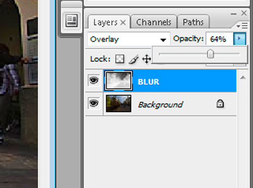

7. Con il cursore a destra scegli l' Opacità adeguata (foto 7)
Trovi lo stesso metodo qui:
http://www.luminous-landscape.com/tutorials/understanding-series/u-contrast-masking.shtml
anche se i passaggi non sono nello stesso ordine.
