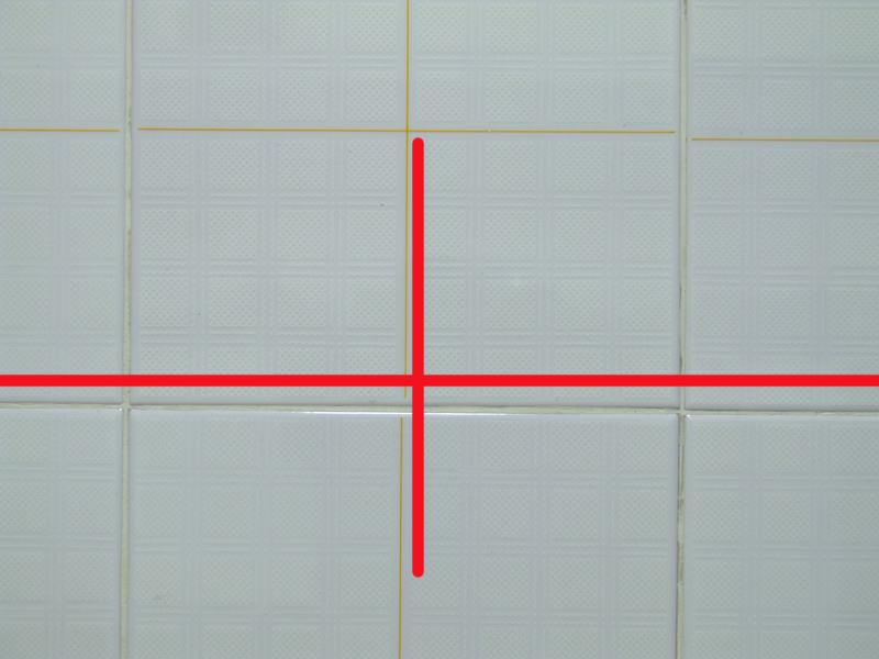

Ma io non lo so... eppure ho verificato molte volte, le foto pendono tutte leggermente a destra, ho messo la fotocamera su un tavolo e verificato se era a livello... o il sensore è leggermente storto o è un pò fuori asse (il lato sinistro + lontano/vicino la lente), per cui produce un pendenza apparente data dalla differente prospettiva (e ciò giustifica anche la sfocatura a sinistra)... Crying or Very sad Ma come è possibile??? O vero... è possibile o sono io che mi drogo? Ogni giorno salta fuori una magagna da questa macchina... Mi arrabbio?

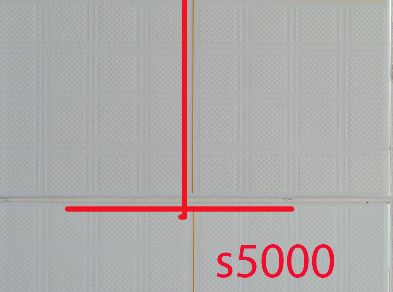

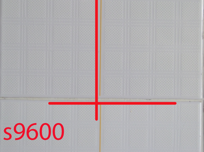

Filip anche la griglia mi fa vedere che l'orizzonte pende a destra. Ho seguito il consiglio di coccobell... stesso tavolo, stesse piastrelle... s9600 e s5000 di mio cugino.
Poi parliamoci chiaro. Se fosse solo x la lievissima pendenza a destra a me non importerebbe un fico secco... ma sospetto fortemente che sia un problema di parallelismo tra sensore/ottica, e questo spiegherebbe perfettamente il problema "sfuocatura" a sinistra del fotogramma, in quanto il piano del sensore non sarebbe allineato all'obiettivo, ma avrebbe una parte + avanti e una + indietro al punto di fuoco generato dall'obiettivo stesso!!!

Ho provato in tutti e due i modi, e comunque è eloquente la differente resa delle due fotocamere, stesso supporto, stessa piastrella, stessa attendibilità quindi. Era tutto drittissimo, come nella foto della s5000...
Per il tutorial... non credo ce ne sia bisogno... il sig. Riccardo mi ha detto di scattare la linea dell'orizzonte al mare... Smile
