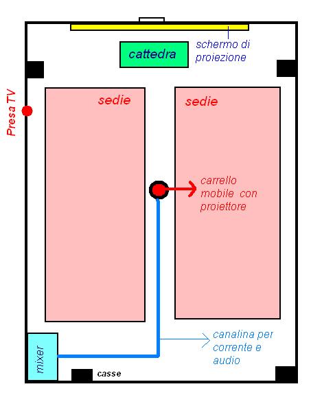

immagine del posto
 Dimensione:  29.58 KB
 Visualizzato:  File visto o scaricato 1308 volta(e)

Ci posti una foto del proiettore e del sintonizzatore? Magari il proiettore non ha le scart ma ha gli ingressi audio video singoli, in effetti sarebbero i segnali che sfrutta la scart. Posti??????
"RICORDA, C' E`SEMPRE QUALCOSA DIETRO!!!" disse colui il quale aveva il c..o conformato a tromba di grammofono.
Le mie foto i mostra http://www.flickr.com/photos/47784457@N03/

Io credo che la soluzione dell'uscita scart con adattatore si potrebbe fare. per quanto riguarda la sistemazione fissa del proiettore con sinto non si può fare perchè esso viene usato in modo mobile tra cortile, chiesa, salone e stanzette e stanzettine varie....
Ad ogni modo nel entro oggi pomeriggio scatto qualche foto e la posto. ciao a tutti, amedeo

MessaggioInviato: Sab 20 Ott, 2007 1:43 pm    Oggetto: Rispondi con citazione
allora amici, il problema si complica un pochino: le antennine wireless dovrebbero servire anche, in seguito a nuove necessità, a trasmettere il segnale wifi dal pc al proiettore. Credo che si possa fare ma mi servirebbe il modello del kit: trasmettitore/ricevitore.
Le foto, purtroppo, non ho potuto farle. Nel pomeriggio le scatto e domani le posto.
Ciao, amedeo

e far passare una canalina esterna sul pavimento (non so il nome esatto) che contiene il filo come quelle che si usano per i camblaggi degli uffici? per quanto riguarda il segnale se lo spazio è aperto non ci dovrebbero esser problemi
