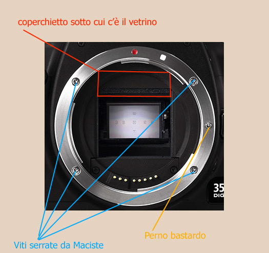

Io il mio vetrino (o meglio plastichino) smerigliato ho dovuto smontarlo quasi da nuovo perchè come un deficiente ho soffiato sullo specchio per far andare via della polvere con il risultato di aver ricoperto specchio e vetrino di giccioline di saliva Trattieniti
E avevo la peretta della pic li sul tavolo Muro mi è venuta voglia di usarla nel modo canonico Chiappette Very Happy
In ogni caso arrivare al vetrino non è complicatissimo ma abbastanza delicato. Io ho una 300D ma credo che la procedura sia la stessa, e cioè rimuovere l'anello di metallo su cui si fissa l'obiettivo, per poter poi rimuovere il pezzo di plastica che permette l'accesso al vetrino.
Le cose importanti da sapere sono:
0- piano di lavoro sgombro e ben illuminato
1- mettendo mano in modo così invasivo alla tua macchina perdi la garanzia.
2- armati di strumenti di qualità perchè le viti che dovrai svitare sono serrate molto bene c'è il rischio di rovinarne la testa se il cacciavite non prende a dovere.
3- nel rimuovere l'anello di metallo fai attenzione che il perno a molla che blocca l'obiettivo è libero, piccolo, bastardo, con una molla ancora più piccola e bastarda. Sotto l'anello c'è un "contro-anello" segnati il vero e la posizione prima di andare avanti.
4- quando finalmente arrivi al vetrino fai attenzione che è tenuto in posizione da un telaietto di metallo che se non ti segni il verso poi è impossibile reinserirlo.
Dai che se stai attento non è un problema Wink
Dove hai comprato il vetrino?
Poi mi fai sapere se funziona?
Sarebbe utile anche a me quando uso il mio MTO.
L'ho comprato sulla baia da un negozio on-line di San Marino. Se vuoi ti mando il nome in MP, pero` penso di essermi gia` pentito ieri sera quando ho guardato dentro il corpo macchina ed immaginato di operare....
forse te lo potrei vendere? Very Happy
Grazie mille delle info e del disegno! Ad esempio non sapevo di dover rimuovere la flangia porta-obiettivo LOL
Mi ci vorra` molto coraggio!
Grazie ancora Wink

Il vetrino e` arrivato, corredato in omaggio da tutto il kit del perfetto chirurgo ! pinzette varie, dita di gomma, tomografia assiale, bisturi, cocker, infermiere...... Very Happy
Cercando ancora in rete pero` ho trovato un paio di DIY illustrati nei quali non si parla mai di rimozione della flangia porta obiettivo.
Sei proprio sicuro FotoFaz ?
Tra l'altro le viti sono molto piccole e temo che con cacciavite da orologiaio col piffero che le mollo..... Rolling Eyes
....sempre meno convinto di farlo....

Sulla 350D riesci a sganciare il telaio porta vetrino senza smontare la copertura anteriore. Devi solo identificare la linguetta metallica che si affaccia vicino alla gommapiuma di battuta dello specchio.

Appena me la sento, gli faccio l'anestesia e..... Mandrillo
Tra l'altro questo vetrino ha anche le incisioni per i punti AF quindi le famose "lucine rosse" non dovrei perderle....
