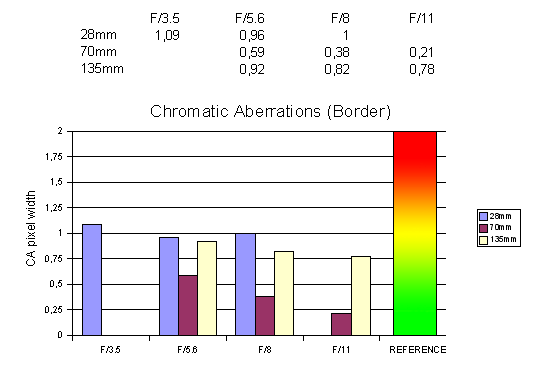

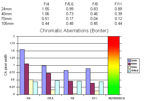

Infatti, nessuno dice che non abbia una nitidezza stellare, come dici tu, ma le AC le ha tanto quanto, se non più del 28-135 ( il mio è nitidissimo, posso decantarlo?).
Per la versatilità quoto, per la costruzione tropicalizzata straquoto, ed anche per la leggerezza, ho avuto modo di provarlo qualche settimana addietro, veramente notevole, la distorsione a 24 non la cosidero neanche in quanto richiede solo un secondo con PTlens, ma soffre di AC, forse un pelino troppo per il suo prezzo, o mi sbaglio.
La AC non è così facile da rimediare come la distorsione, anche con gli strumenti di camera-raw
 Dimensione:  9.66 KB
 Visualizzato:  File visto o scaricato 1094 volta(e)
 Dimensione:  8.86 KB
 Visualizzato:  File visto o scaricato 1089 volta(e)

...ma soffre di AC, forse un pelino troppo per il suo prezzo, o mi sbaglio.
Non ti sbagli Smile, ma non mi pare esagerata, tutto quà. Mi sembra ragionevolmente paragonabile a quella del 28-135is.
Photozone è un buon sito ma non è la bibbia.

ti ripeto, ho provato il 24-105 è la ritengo una ottima ottica, specialmente riguardo alla nitidezza.
Comunque, per il momento io non stampo oltre 20x30 e quindi le AC che anche nel 28-135 ci sono non dovrebbero notarsi molto, non si notavano quelle ben più marcate del plasticotto.
I test di photozone mi sembrano i più accurati, forse mi sbaglio, ma in molti la pensano come il sottoscritto.
