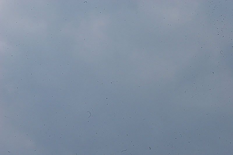

Dopo tanto tempo senza foto e lontano dal forum, finalmente si presente l'occasione che riaccende la voglia sopita.
Devo fare delle foto per degli amici ad uno spettacolo...
...verifico l'attrezzatura.
...POLVERE SUL SENSORE...
...parecchia POLVERE SUL SENSORE...
Così con quella frenesia che mi prende nei momenti meno opportuni cerco sul forum e su internet cosa fare..
Pennello. Pompetta.
Verificare sulle labbra che le setole non siano dure...
...e via... senza leggere due righe più sotto...
Ma si può essere più cog***i???????????????????????????????????????
Poi con mille attenzioni ho cercato di porre rimedio. Questo il risultato...
Vomito
Adesso dovrò mandarla in assistenza e stare senza macchina chissà quanto. Proprio ora che iniziano le ferie.
...senza parole....
...solo insulti.

Vabbe' dai, se posso dirti una cosa, ringrazia di non aver fatto di peggio. Wink

hai pulito il sensore o ci hai pranzato sopra?

Non capisco dove sia il problema... Invece di pulire il sensore lo hai sporcato di più. Il guaio sarebbe stato rigarlo, come ho visto fare su internet!!! La prossima volta fai le cose con più calma e vedrai che riusciranno a dovere! Smile

mai vista na roba del genere! Surprised Surprised Surprised
vedo anche bricciole di pane e mortadella! LOL LOL LOL LOL

....mica ho capito il dramma, scusami Grat Grat Hai il sensore sporco, prendi le apposite palettine (bagnata+asciutta) e lo pulisci... Sai quante volte l'ho fatto io... con 7-8€ te la cavi in 5 minuti..

Io mi trovai una volta nella tua situazione... sensore immondo e zero tempo a disposizione... mi sono armato di cottonfioc e pazienza ed il risultato è stato più che soddisfacente.
Se decidi di provarci, usa il cottonfioc a secco e con delicatezza (la polvere non è incollata sul sensore Wink ) passandolo sempre nello stesso verso ed in maniera progressiva, come se dovessi 'scopare' un pavimento.
Ovviamente, declino fin da ora ogni responsabilità... Mandrillo ma con il mio sensore questo sistema ha funzionato bene.

Vai in farmacia e compra una bella peretta da clistere (modello "sto stitico da un mese Very Happy) e dagli giu con le pompate Wink
Risolverai gran parte del problema.
Se il problema persiste a livelli inaccettbili, allora ritagli a misura di lato corto del sensore una striscia di plastica rigida (tipo tessere del supermercato o telefoniche) ne arrotondi gli spigoli e la ricopri con una striscia di panno in microfibra sottile per occhiali da vista (nuovo ovviamente) e dai una spatolata LEGGERA una sola volta e da un solo lato.
Ma quella foto che hai postato con che diaframma l'hai scattata?
Perchè se l'hai fatta a F22 allora il problema non si pone.

tranquillo è risolvibile

non ti preoccupare!!!
io avevo fatto di molto peggio Very Happy Very Happy
mi ero comprato un pennellino per trucchi, ho alzato lo specchio e giù una spennellata....peccato che il pennellino era ricoperto di una specie di collante unto che ha impiastricciato....in confronto al tuo sensore era molto peggio.....
allora ho preso un normale pennellino da pittura da 1euro e ho spazzolato per 10 minuti...alla fine era uno spettacolo!
da allora l'ho pulito un'altro paio di volte sempre con un pennellino e tutto è sempre andato bene...
(tieni conto che sopra al sensore c'è un vetro che è si delicato....ma è pur sempre un vetro difficile da rovinare...)

In effetti non è tutto sto dramma.
Proverò a seguire i vostri consigli e a pulirlo con più calma.
Era appena successo e dovevo andare a fare delle foto. Ero un po' accalorato.
Il dramma vero era prima di questo. Posterò la foto...
Per UMB: ma col solo pennello sei riuscito ad eliminare non solo i granelli ma anche l'unto?
Per Alberto Nencioni: di quali palette parli? SOno corso al negozio, centro Canon e mi hanno detto che l'unica soluzione era spedirla in assistenza, se no avevano dei kit per la pulizia... 78 euro... Rolling Eyes
Ultima modifica effettuata da Ventoleggero il Mer 13 Giu, 2007 10:00 am, modificato 1 volta in totale

si...con il solo pennellino a secco...un pennellino non troppo morbido ma con le setole che non graffiano...
passandolo sul sensore da una parte all'altra e ripetendo l'operazione parecchie volte sempre in un solo senso...poi passato tutto il sensore monti l'obbiettivo e fai una prova....se ancora c'è qualcosa un'altra passata....io ho ottenuto una pulizioa ottima facendo così....a f20 si vede solo qualche sfumatura ma impercettibile, a f16 non si nota assolutamente nulla....
