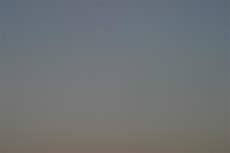

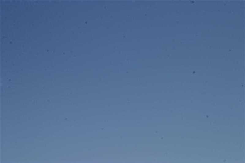

Ciao a tutti ragazzi , ho postato due immagini che si commentano da sole , il prima e il dopo della pulizia del sensore da autodidatta.
vi spiego come ho fatto pero' prma devo precisare che dovevo ripetere l'operazione ma avevo la batteria un po' scarica e per non rischiare ho esguito la pulizia una sola volta ma 2 volte sarebbe l'ideale.

spero di esservi stato utile , e fate attenzione ci sono sempre dei piccoli rischi , mi raccomando la batteria sempre carica cosi' evitate di far chiudere lo specchio mentre effettuate la pulizia del sensore .
io come vedete ho avute dei buoni risultati .

ahhhh dimenticavo per le foto del prima e dopo pulizia usate dei diaframmi chiusi cosi' la polvere è piu'in evidenza.

Cmq sia dovresti invertire le foto, chi passa a dare una lettura veloce, potrebbe capire che prima era pulito e dopo era peggio. Smile
ciao, ho provato ma viene sempre cosi' bohhhhh, cmq grazie
