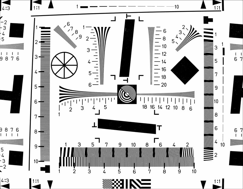

Eccomi quà per le risposte:
1) possibilmente sì, ma non dev'essere micrometrica la precisione Wink
2) esatto, ma anche questo non è vincolato da una distanza ben precisa, quando indicativamente hai coperto tutto il foglio A4 e rimane qualcosa in + non succede niente
Il foglio A4 della mira ottica, dovresti stampartelo nella risoluzione + alta possibile.
Questo test serve per verificare se la fotocamera mette perfettamente a fuoco. Per tua conoscenza, ci sono state diverse fotocamere (S9500) con questo problema (la mia compresa) che conseguentemente hanno avuto la necessità di essere spedite in assistenza.
Il comando di Photoshop per i crop è "visualizza pixel reali" cioè ti fa vedere l'immagine per la dimensione reale.
Ad esempio: una fotografia scattata con la S9500 a 9MP N (normale) ha una risoluzione pari a 3488x2616 che è uguale a 123,05x92,29 centimetri.
Se tu la dovessi stampare in dimensioni reali avresti un poster da 1 metro e 23 centimetri per quasi 1 metro di altezza!!!
Quando tu fai stampare questa immagine ad una dimensione di 19x13 (centimetri ovviamente) succede che tutti i pixel (3488x2616=9.124.608 ecco da dove derivano i nostri 9MP di risoluzione) vengono compressi per quella dimensione.
Il crop richiesto che indicativamente è di 800x600 non è l'intera immagine compressa in quella dimensione ma una parte qualsiasi dell'immagine ma che è un ritaglio in dimensioni reale...boh...spero di essermi spiegato... Boh?
Detto tutto questo, se hai un altro programma a disposizione che può darti lo stesso risultato, va bene Wink
Nella condizione peggiore, manda la fotografia in originale ad uno di noi che provvediamo noi a croppare un particolare della mira ottica per poi valutare tutti insime, ok?
Ora facciamo un passo alla volta: esegui il test, poi ci risentiamo Wink

BIANCOENERO
Iscritto: 13 Mar 2006
Messaggi: 23807
Località: ::: M I L A N O :::
MessaggioInviato: Mar 17 Apr, 2007 12:12 pm    Oggetto: Rispondi con citazione
clyman206cc ha scritto:
ok bianco sei stato kiarissimo mi rimane un solo piccolo problema ke cos'è la mira ottica e cm faccio a farla combaciare cn il centro el mirino??
Muro Muro Muro Muro Muro
allora...ci riprovo.....
Se leggi attentamente ho scritto " Il foglio A4 della mira ottica, dovresti stampartelo nella risoluzione + alta possibile".
Questo ti dice che "la mira ottica" è quel foglio A4 pieno di righe e cerchi (vedi allegato).
Per centrarlo IO ho messo la fotocamera sul cavalletto, poi ho messo il foglio A4 che si chiama "mira ottica" attaccato al muro ± in asse con la fotocamera; poi andando a vedere nel mirino o tramite il display della fotocamera, ho alzato o abbassato o la fotocamera o la mira ottica...a tua scelta...se il tuo cavalletto è provvisto di asticella a cremagliera, ruotando quella fai molto + in fretta a fare la regolazione in modo tale che il centro sia perfettamente allineato col centro della mira ottica.
Se invece non hai il cavalletto, appoggi la fotocamera su un piano orizzontale, che potrebbe essere una scatola, attacchi la mira ottica sul muro, verifichi di essere in asse ed eventualmente stacchi/attacchi la mira ottica finchè non sei abbastanza allineato.
Sperem.... Wink

ahhhhhhhhhhhhhhhhhhhhhh adesso ho capitoooooooooooo
grazie infinite x la pazienza ke avete cn un povero ignorante cm me..... Very Happy
