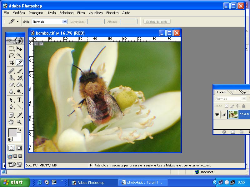

blek
Iscritto: 05 Mar 2005
Messaggi: 4325
MessaggioInviato: Ven 31 Mar, 2006 12:03 am    Oggetto: Rispondi con citazione
1 ) carichi la foto con apri file
 Dimensione:  86.5 KB
 Visualizzato:  File visto o scaricato 7374 volta(e)

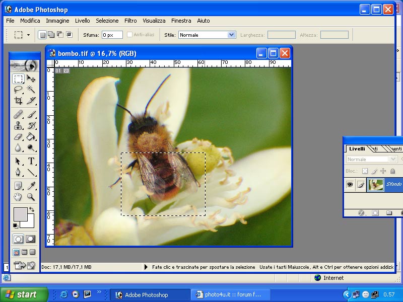

blek
Messaggi: 4325
MessaggioInviato: Ven 31 Mar, 2006 12:05 am    Oggetto: Rispondi con citazione
2) selezione rettangolare - e selezioni l'area
 Dimensione:  89.04 KB
 Visualizzato:  File visto o scaricato 7373 volta(e)

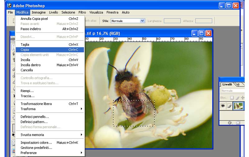

blek
Messaggi: 4325
MessaggioInviato: Ven 31 Mar, 2006 12:09 am    Oggetto: Rispondi con citazione
3) Modifica - copia - POI file - nuovo - POI modifica - incolla
 Dimensione:  61.7 KB
 Visualizzato:  File visto o scaricato 7366 volta(e)

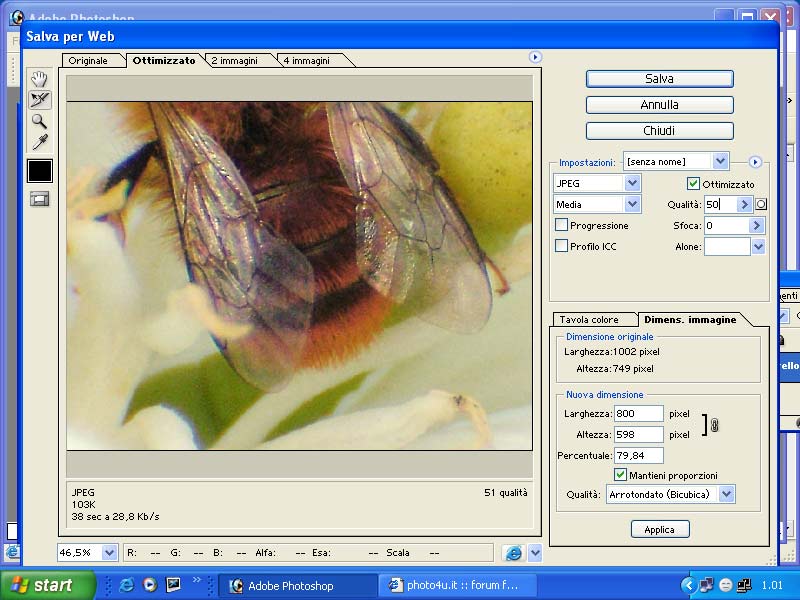

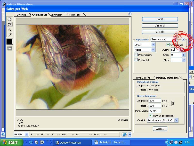

Francesco Catalano
Iscritto: 28 Dic 2004
Messaggi: 13770
MessaggioInviato: Ven 31 Mar, 2006 7:57 am    Oggetto: Rispondi con citazione
si clicki sul pulsantino che ho cerchiato in rosso ti esce un menù in cui puoi dire ottimizza in base alla dimensione ...............imposti li di quanti kbyete vuoi la foto e lui decide in automatico il livello di compressione
 Dimensione:  88.01 KB
 Visualizzato:  File visto o scaricato 7349 volta(e)
