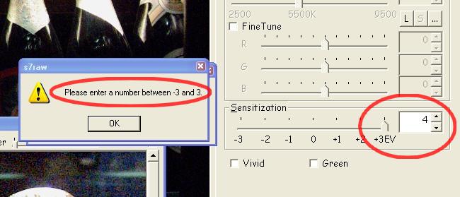

Cosa succede se una volta raggiunto il fondo scala di +3, andiamo ad inserire +4 nella casella predisposta?
s7raw cerca di 'insultarci' con un messaggio di allerta, ma ignorandolo continua a fare il suo lavoro!!
Ecco che con +4 andiamo a 1600iso e con un bel +5 andiamo alla bellezza di 3200iso!!! WOW ...
