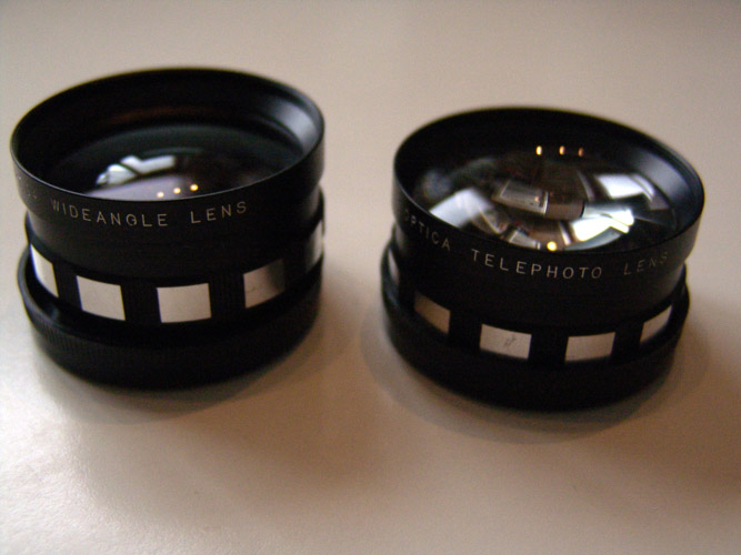

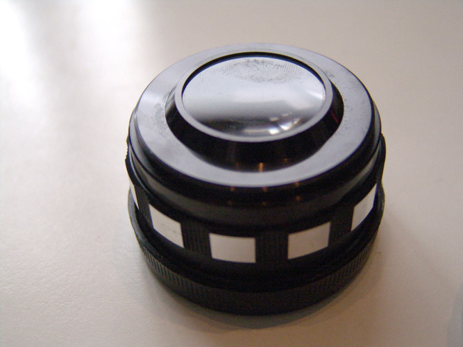

ho appena trovato in soffita una canon ftb ql completa di due obiettivi di cui non capisco la marca,l'unica scritta che vedo è "made in japan",uno con dicitura "optica telephoto lens" e l'altro "optica wideangle lense".Saranno lunghi 3 cm ognuno. In più attaccato al corpo c'è un normale obiettivo 50 mm.Siccome non ho mai usato una reflex, ne tantomeno una analogica,cosa capsiterina devo fare per usarci i due obiettivi sopra descritti?Come posso capire se è ancora funzionante?Scusate la domanda,so che richiede una risposta alquanto lunga,spero che qualche buon'anima potrà darmi qualche indicazione Very Happy Very Happy Very Happy Very Happy

poste qualche foto, che per gli obiettivi ti sappiamo dire.

questi sono i due obiettivi,saranno alti al massimo 2 centimetri.Scusate l'impronta digitale Very Happy
