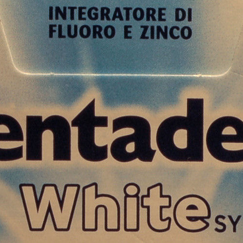

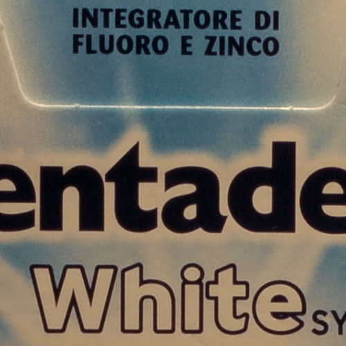

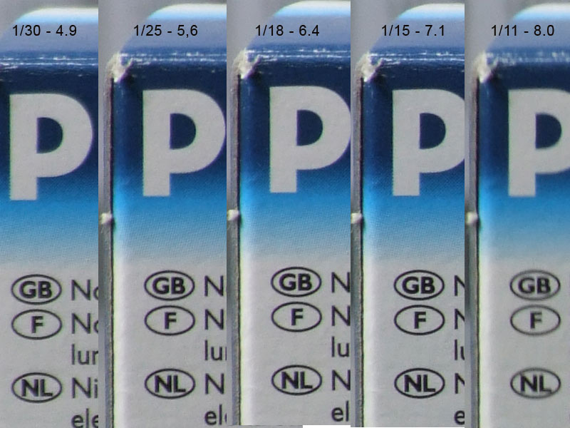

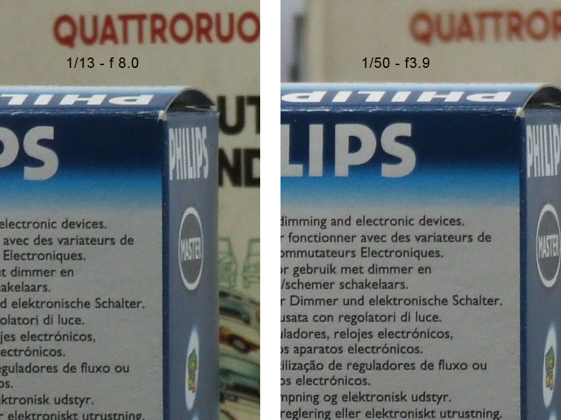

Salve ragazzi. Oggi mentre facevo il test alla mia s9500 ho fatto pure delle prove fotografando con diversi diaframmi di apertura. Le mie lacune in questo senso sono notevoli, nel senso che non mi accontento di un semplice clic, ma devo capire. aiutatemi voi.
Cavalletto + 66.7 mm (300 eq) + program (no flash) e 5 diversi scatti con relativi tempi e diaframmi. Mi rendo conto che la miglior nitidezza si ottiene all'incirca su apertura che va tra 6.4 e 7.1 per poi crollare vertiginosamente a 8.0.
Ma queste regole sono sempre valide? O solo spingendo con lo zoom? perchè se rifaccio la stessa prova con zoom messo a 29 mm (circa 200 eq.) la cosa si inverte. Guardate...

Qualsiasi ottica esistente ha una variazione della nitidezza in funzione dell'apertura... e aperture intermedie rendono meglio, generalmente...
Ovviamente ci sono obiettivi che hanno una maggiore variazione, ed altri che ne hanno una minore... la s9500 ha un certo livello di variazione, c'è di meglio e di peggio Smile

Premesso che 29mm. sono 130mm., praticamente ti ha risposto Pask...
Aggiungo inoltre che il diaframma troppo chiuso per soggetti piuttosto ravvicinati, non danno come si crede una PdC più profonda convinti di ottenere un'immagine nitida su tutta l'immagine, ma crea un effetto contrario, impasta tutto.
Cioè, in una particolare condizione di fotografia, nel caso che fosse sufficiente un diaframma 6,4 che copre già tutta l'immagine, un f11 la impasterebbe. Dico bene?

Ok grazie per le risposte. Sto facendo questi test giusto per farmi un pò di esperienza e per capirci qualcosa di più. Odio leggere libri ma mi piace sperimentare. Quindi, mi pare di capire, che non esiste uno standard ma è tutto legato (combinazione tra obiettivo e diaframma).... perchè come vedi a 300 mm la nitidezza si ottiene con diaframmi + chiusi mentre a 130 mm con diaframmi più aperti.
Per Bianconero, fine settimana rifarò quella prova FATTA BENE e con i tuoi suggerimenti Very Happy

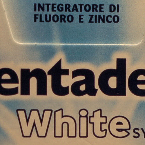

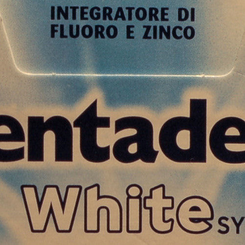

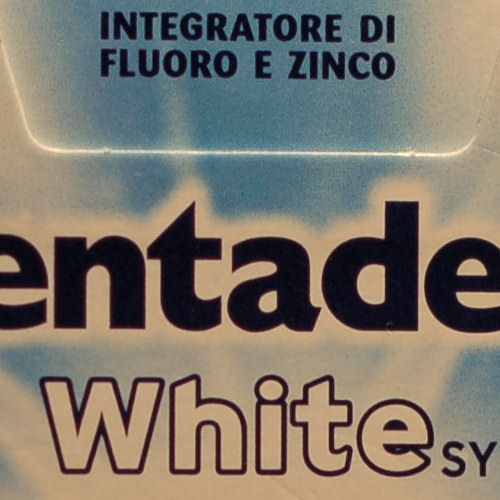

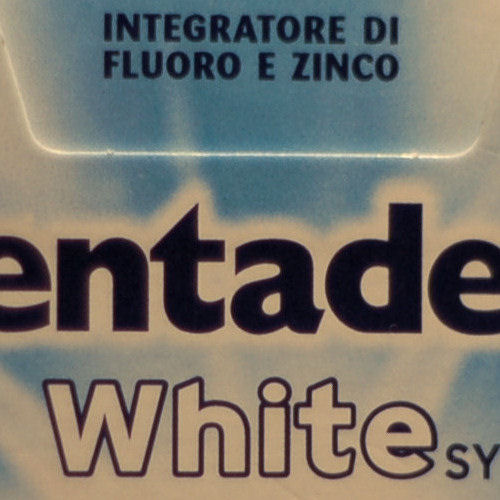

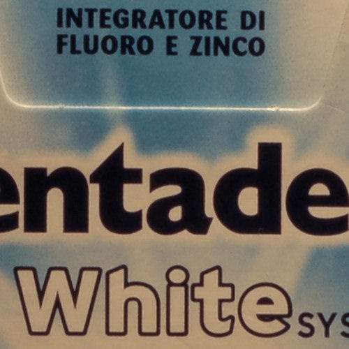

ho preso la mia D50 e fatta la prova Smile
il calo di nitidezza c'è anche sulle reflex, se non erro (altrimenti correggetemi) il problema è dovuto alla diffrazione della luce sulle lamelle del diaframma che quando e chiuso porta ad una leggera perdità di nitidezza... cmq dovrebbe essere una caratteristica intrinseca di ogni ottica.
cmq sotto metto i crop 100% di acuni scatti fatti al volo con il mio nuovo nikkor 50mm F1,8;
il calo di nitidezza è avvertibile agli estremi, direi che da F3,5 a F11 la nitidezza è costante, già a F16 si vede un leggero calo, a F22 la nitidezza è quasi peggiore di quella ottenuta a F1,8 Cool
ecco gli scatti:
F1,8
 Dimensione:  58.31 KB
 Visualizzato:  File visto o scaricato 5758 volta(e)
F2,5
 Dimensione:  62.4 KB
F3,5
 Dimensione:  66.26 KB
F4,5
 Dimensione:  66.45 KB
F5,6
 Dimensione:  65.32 KB
F8
 Dimensione:  64.9 KB
F11
 Dimensione:  64.86 KB
F16
 Dimensione:  60.22 KB
F22
 Dimensione:  55.38 KB

Si Andric, vedo che anche sulla reflex c'è, anche se piccolo, una diversità di nitidezza al variare dell'apertura del diaframma. Ma quantomeno hai un range di diaframma elevato. Non conosco benissimo ancora la mia s9500 ma impostandola in progra mi consente solamente 5 step di diaframma, da 4,90 a 8,00. E sono veramente poki. Non so se questo dipende dall'impostazione della macchina o dal tipo di obiettivo, non ho provato a metterla in manuale. Devo provare... Qualcuno sa dirmi se la macchina scende oltre f8?

andric, sinceramente io il degrado netto lo vedo solo ad f22, mentre f16 mi sembra ancora molto buono, e cmq resta pur sempre contenuto a mio avviso, visto che secondo me il test che hai fatto è fin troppo cattivo nei confronti dell'obb.
se ti va, e di dico se ti va, prova a rifar eil test con un soggetto un po meno "macro", in modo da vedere quanto la perdita di nitidezza sia evidente anche ai bordi...magari il classico fogliame LOL LOL

Il problema è maggiore sui sensori piccoli, ma si presenta anche sui sensori medi, dipende dalla apertura reale del diaframma, pertanto è legato a lunghezza focale e apertura relativa del diaframma, il fenomeno è noto con il nome di diffrazione e si verifica quando la luce deve passare dentro un foro molto piccolo che interferisce con la sua lunghezza d'onda ...
http://it.wikipedia.org/wiki/Diffrazione

considerate che il test l'ho fatto con un obbiettivo fisso e sopratutto che è veramente un mostro di nitidezza...
quasi sicuramente se rifaccio il test con qualsiasi altro obbiettivo del mio corredo ottengo risultati meno soddisfacenti Cool
