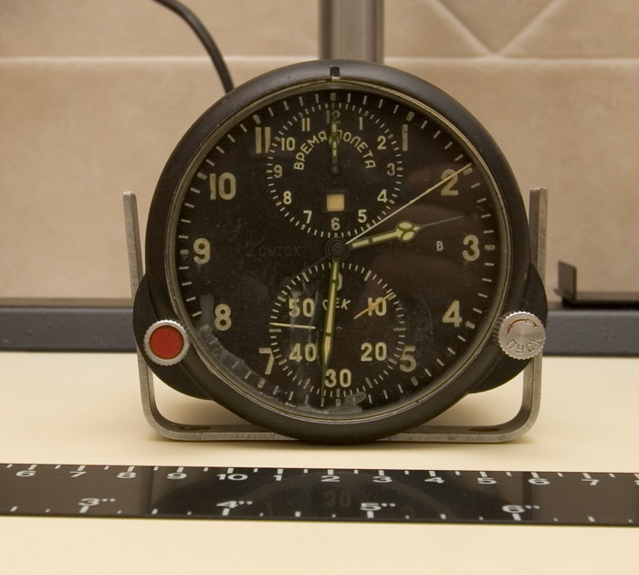

MessaggioInviato: Dom 31 Dic, 2006 10:38 am    Oggetto: Rispondi con citazione
potomo ha scritto:
l'unico vero problema è destinare il tempo: Photoshop lo accendi e lo spegni in 10 minuti, la CO è un pò più esigente.
E' sì, son notti insonni, roba per veri fotografi, sapori di una volta.
Guarda a che ora ho finito di stampare l'utima volta (2gg fa), ed è ancora un ora decente, ho fatto anche di molto peggio.
