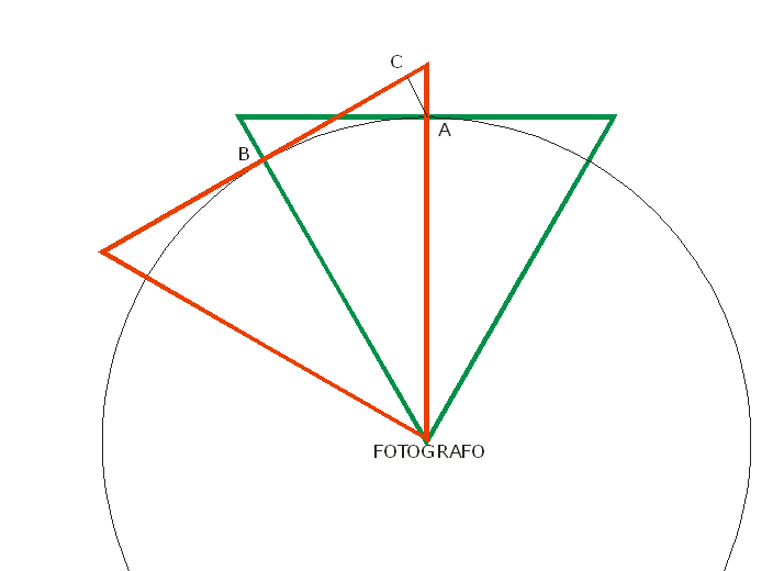

MessaggioInviato: Ven 29 Dic, 2006 5:22 pm    Oggetto: Rispondi con citazione
Il mettere a fuoco col punto centrale e ricomporre è abitudine molto diffusa, non sempre sbagliata. Talvolta però può esserlo perché porta con sé conseguenze negative. Per evidenziare la cosa farò un esempio con un caso volutamente estremizzato...
Per semplicità poniamo per ipotesi che il nostro obiettivo abbia un piano di messa a fuoco che sia davvero bidimensionale, come dovrebbe essere quello di macro tanto per capirci!
Immaginiamo di effettuare un'inquadratura coerente col triangolo verde e di mettere a fuoco il punto A. Se reinquadriamo come indicato dal triangolo rosso sarà a fuoco il punto B e tutti i punti che giacciono sulla linea cui appartiene. In particolare sarà a fuoco il punto C! E non certo A... Wink
Fattori che massimizzano l'errore? Sono ovvi... In ordine sparso:
- entità della 'reinquadratura' (coi grandangoli ci si può permettere di più)
- effettiva planeità del piano di messa a fuoco (se questo è curvo ci si riavvicina a mettere a fuoco A invece che C)
- prodondità di campo ridotta (apertura del diaframma, distanza tra soggetto e fotografo, lunghezza focale)
Tutto sta a rendersi conto della situazione in cui ci si trova. Non è detto che sia sempre meglio affidarsi ai punti AF perché talvolta questi sono meno precisi di quelli centrali Smile
mico1964 ha scritto:
la meccanica del 50 f/1.8 non consente una messa a fuoco precisa e ripetibile.
Questo purtroppo è un fatto. Io me ne sono reso conto immediatamente e proprio per questo penso che quell'obiettivo non sia assolutamente utilizzabile in maniera professionale. Si potrebbe dire che è cosa abbastanza ovvia! Io avrei preferito un obiettivo leggermente più caro (non 4 volte più caro) ma costruito come quello Nikon...
 Dimensione:  5.97 KB
 Visualizzato:  File visto o scaricato 2210 volta(e)

kingcama
Iscritto: 21 Ago 2006
Messaggi: 857
Località: San Dona' di Piave
MessaggioInviato: Ven 29 Dic, 2006 8:55 pm    Oggetto: Rispondi con citazione
GRAZIE! inchino profondo" per questa ovvia spiegazione grafica!

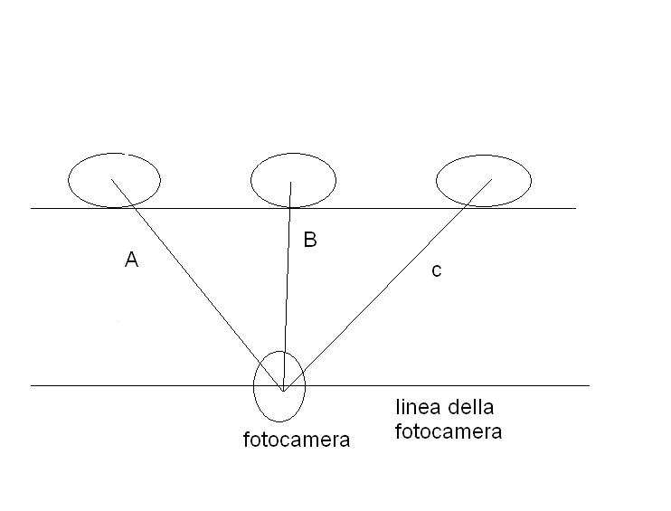

biberon
Iscritto: 01 Feb 2006
Messaggi: 4089
Località: porto recanati (MC)
MessaggioInviato: Ven 29 Dic, 2006 9:06 pm    Oggetto: Rispondi con citazione
infatti io lo faccio e so benissimo dei limiti che si hanno e può capitare con una PDC ridotta di andare fuori fuoco!!
Xò letturo proprio il tuo disegno nn mi dice nulla sennon che io ho ragione,perchè se tu prendi un cerchio e metti a fuoco nel punto A ,e il fotografo e il soggetto B nn si sposta il punto B sarà perfettamente a fuoco,proprio perchè il raggio in un cerchio è sempre uguale a qualsiasi grado lo prendi...questa è aritmetica è!!!
è anche vero e qui vi dò ragione che una situazione così come da te descritta letturo nn capiterà quasi,se nn mai,e quindi il mio metodo nn è sempre applicabile se nn in casi rari,tipo oggetti in fila alla stessa distanza e fotocamera che si muove solo lungo una linea retta e con molta bravura perchè con soli 2 cm di PDC è molto difficile è!!
se ce la faccio dopo vi faccio anche lo schemino!!! LOL LOL LOL
è chiaro,so un macello a disegnà però se capisce verò?
P.S: va bene ora la punteggiatura granato? Very Happy
anche tu la matematica niente è kingcama? LOL LOL LOL LOL
 Dimensione:  21.66 KB
 Visualizzato:  File visto o scaricato 2158 volta(e)
L'unica cosa che conta è la passione....

no....le cose vanno interpretate così:
fai conto che il soggetto sta in A e di lì non si muove....
quando reinquadri verso B, il piano su cui le cose sono a fuoco è un altro, piano che non conterrà il soggetto in A su cui si aveva regolato il fuoco... Wink
scusa granato ma se stanno in un cerchio a,b o che si arrivi alla Z come fa a cambiare la distanza di messa a fuoco?!?!?!
